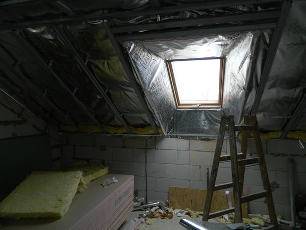

 @viki13 Velmi naprd robota s krokvovym zavesom. Tiez som si myslel ake jednoduche to bude, ale krokvy nikdy niesu rovnake tu ujde cm tu pol cmcm. Vyrovnavat to cez krokvove zv. je o drzku. Dalsia vec je ze krokvovy zaves je pravdepodobne celkom pekny tepepny most. Je ppriskrutkovany k tramu a k nemu prilozena vata, zima po nom prejde az k CD profilu.
Nakoniec ssme spravili latovanie na krokvy a nasledne CD na priamy zaves na ktorom sa to da pekne vyrovnat. Na latkovanie sa da parozabrana, ktora sa.prederavy len priamim zavesomm. Pri krokvovom sa bude davat parozabrana pravdepodobne na CD profil a tam sa bude skrutkovat skrukarton cize folia bude preddravena viac krat.

 Chcela by som sa spýtať, máte CD profily s parozábranou robené vcelku na podkroví, alebo parozábrana vcelku a CD rošt v každej izbe zvlášť?
19. apr 2015 o 11:31  •  prestavuje dom  • Odpovedz  •  Páči sa mi to
43jarko
Registroval sa 8. decembra 2013 na modrastrecha.sk. Pridal 355 príspevkov. Okres Prešov.
43jarko
 snažíme sa dávať parozábranu vcelku, sadrokartón dilatujeme nad budúcimi priečkami, ktoré dokončujeme nakoniec...
