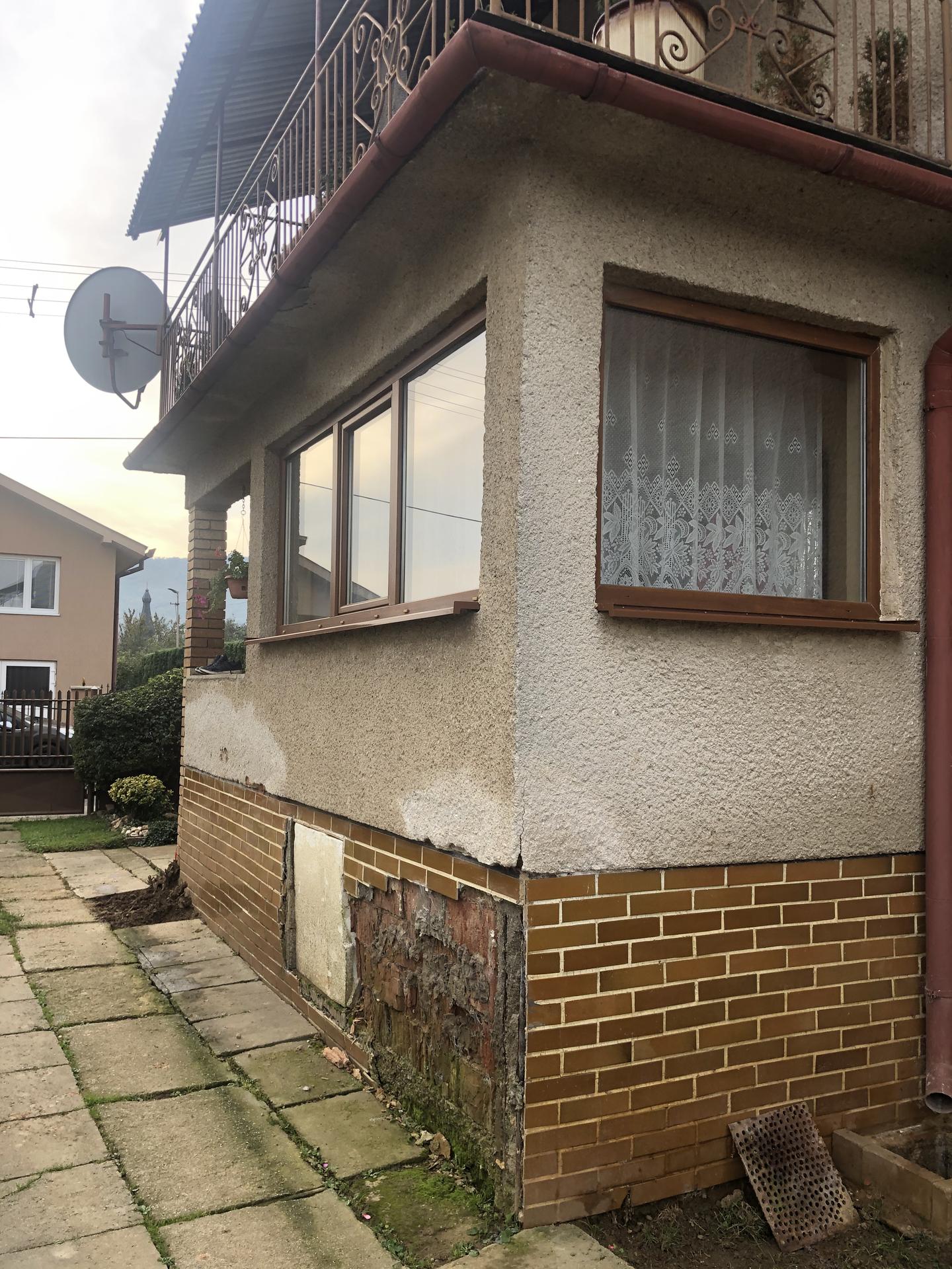

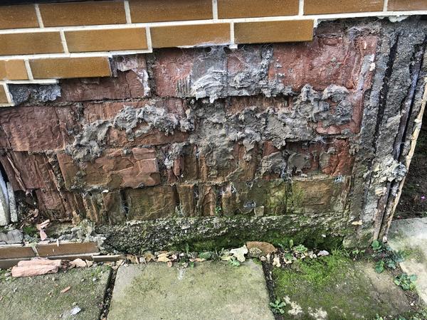

prosim vás, co by ste mi poradili na tento vlhky mur z vonku pod verandou, je tam menší podpivnicný priestor, davnejsie na skladovanie uhlia.
Rozmýšľam nad sanacnou omietkou zavakovať.
V prilohe foto
Dakujem vopred za rady
múr vlhne z vnútornej vlhkosti, je to ukážka tepelného mostu. Uhlie sa pred odvozom a predajom plaví, vonku sa možno tiež skladuje na daždi, keď začnete kúriť, voda sa vyparí a vyzráža v kúte. , Alebo odstrániť uhlie, alebo urobiť pre uhlie ohrádku s medzerou pri stenách aby boli odvetrané, a viac vetrať.
@lukas861994 Ja by som zostal pri vetranej vzduchovej medzere. Kvalitná sanačná omietka + vysokodifúzny náter nebudú ani lacnejšie, ani spolahlivejšie.
