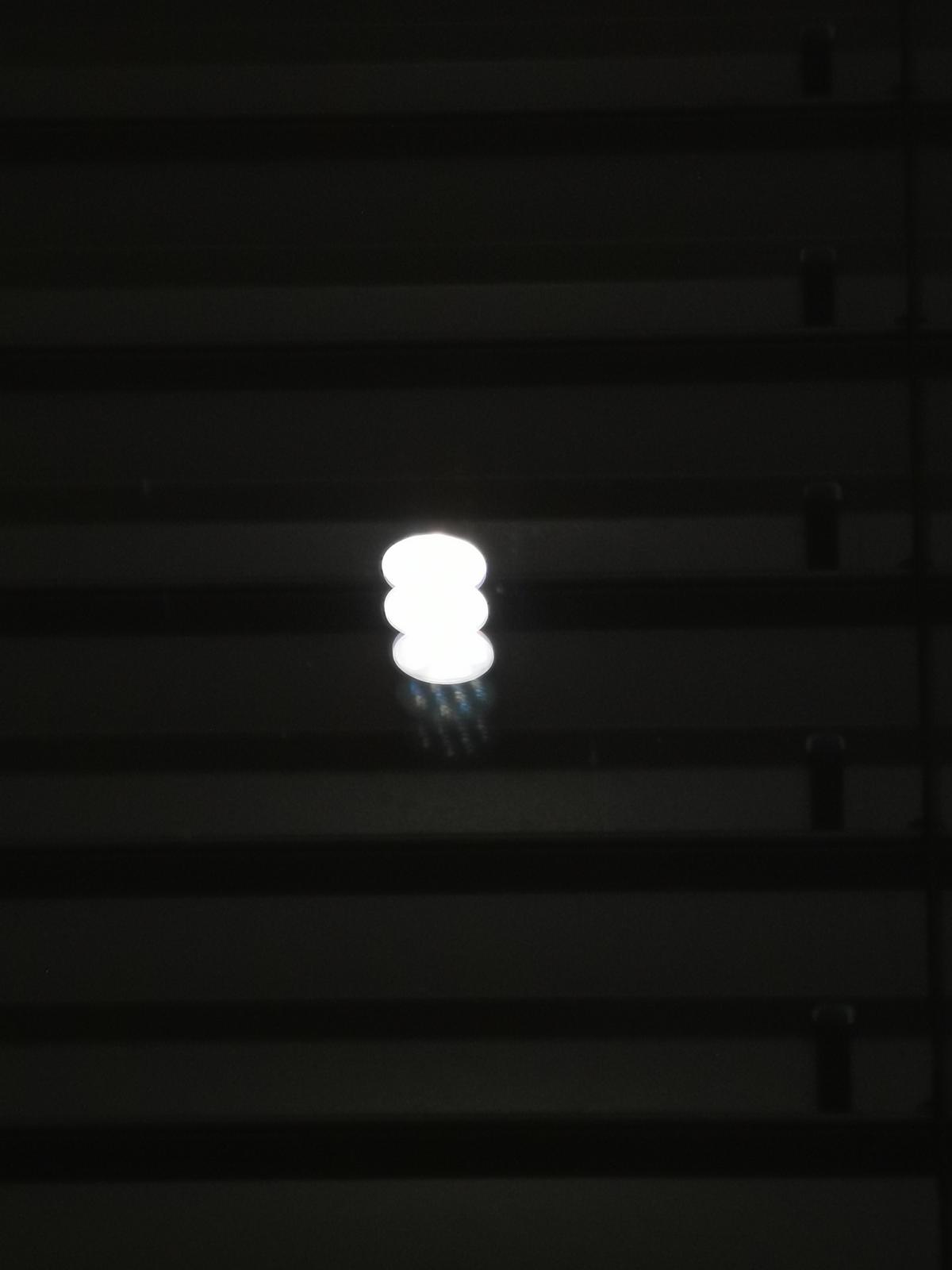

@matko291 kladivom 🙂 Zapni si doma ziarovku a pozri sa do odrazu okna kolko tam vidis ziaroviek 😉

@matko291 ak sa ti tobnepodari podla popisu odfotim po zapade slnka moje trojsklo kolko ziaroviek uvidis 🙂
@rkorba šípim v tom nejaký chyták 😀
@matko291 aby si Nežil do večera v strachu 🙂 som si zastrel a odfotil som ti to ako môžeš vidieť v odraze 3 žiarovky 😉
@rkorba super ďakujem krásne
