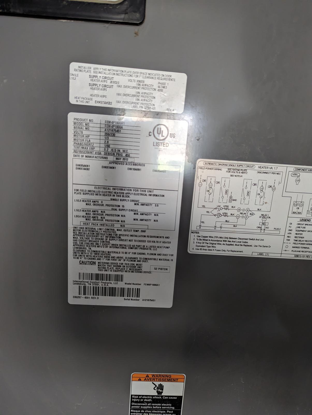

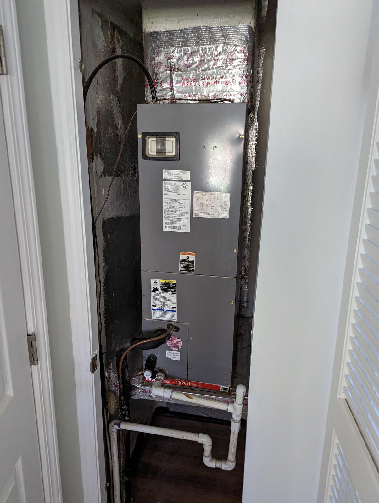

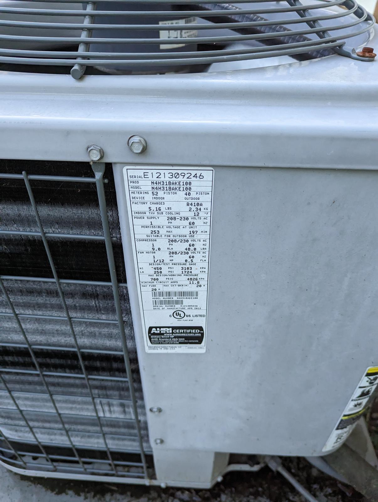

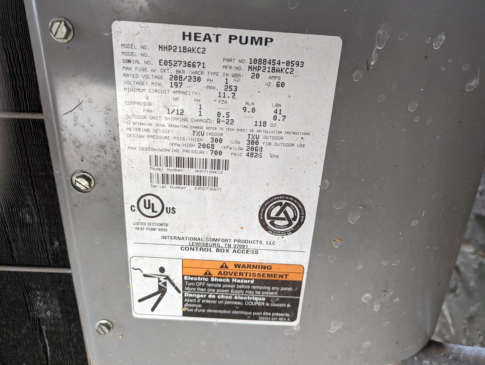

@terry25 Som momentálne ešte v USA, konkrétne Severná Karolína. S kúrením klímou som sa tu nestretol, za to tepelné čerpadlá a kúrenie rozvodom vzduchu. Poväčšinou tu na moje prekvapenie prevláda značka Goodman. Ani sa nečudujem, za také ceny a s takou zárukou.
Mimochodom, čo si spomínam, rovnaké to bolo aj v Chicagu, Michigen. Žiadne klímy, kúrenie riešené kanálmi s teplým vzduchom.
