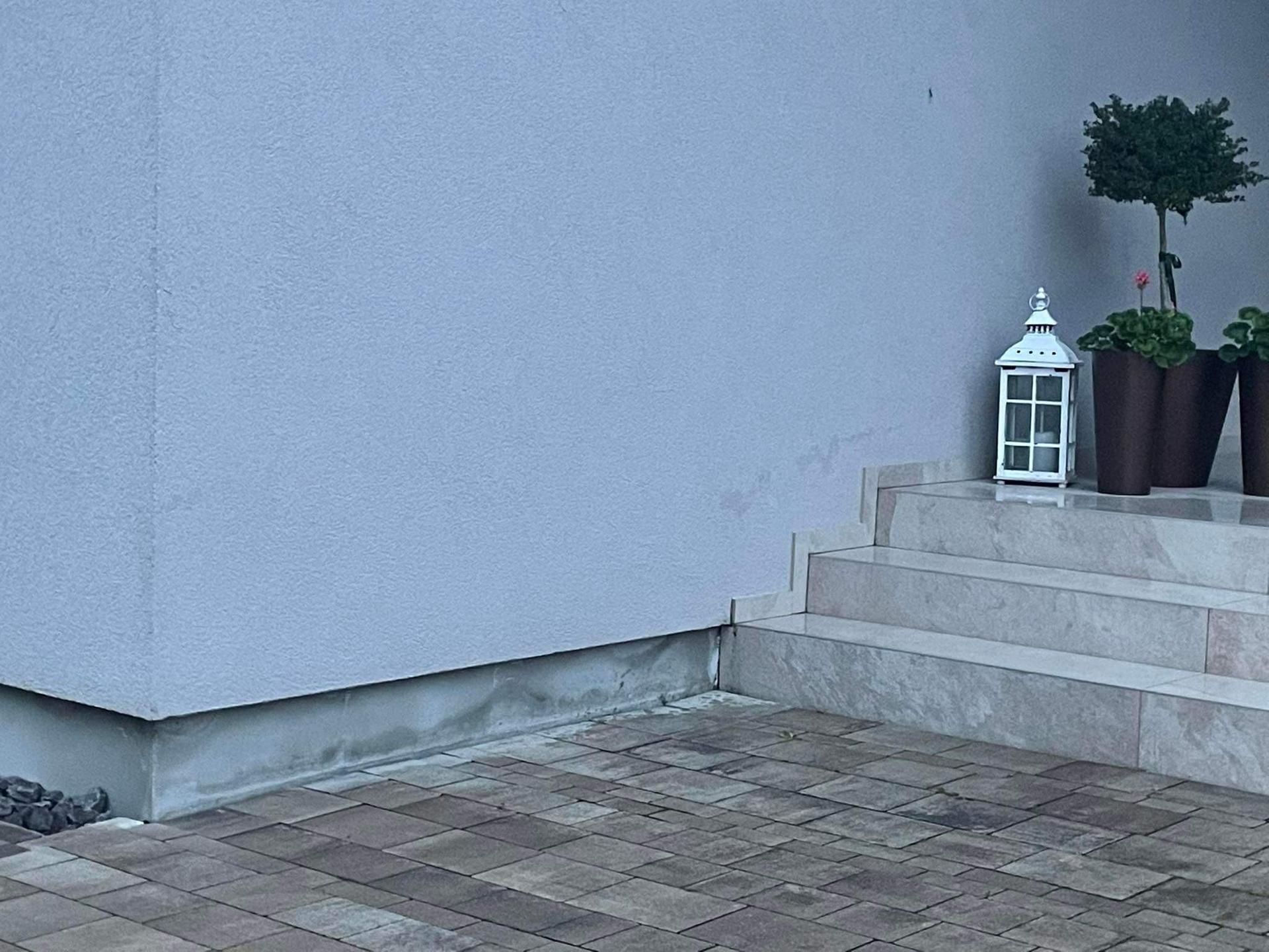

Dobry den, mam na vas velku prosbu. Dva roky dozadu sme oblozili schody dlazbou, pod dlazbu sa davala aj specialna podlozka - Ceresit, aby prebrala tahy zo zakladovej dosky- schody boli dorabane dodatocne- neboli sucastou zakladovej dosky. Popri schodoch nam zacala vlhnut stena + aj sokel. Prosim, mozte mi poradit co mam spravit, aby to nerobilo? Okolo schodov a popri stene domu nie je mopova folia. Dakujem a som vdacna za kazdu radu
Ja nepoznám skladu toho domu je to starý dom rekonštrukcia alebo nový dom? Treba zavolať firmu co sa venuje takým prácam ak to ťahá od spodu co asi hej tak od izolovať murivo
@rudy5 to neviem, stavali sme, ked sme mali male deti a nie vzdy som bola na stavbe...keby ratame s vatiantou, ze nie, pomoze nejaky odvetravaci otvor? Vyviest hadicku von spod fasady?
@chrobak7 je to biely strk, uplne na spodu je velky kamen, na nom bol mensi a dlazba sa ukladala iplne do jemneho ako piesok. Manzel planuje dat popri tej stene mopovu foliu, ale neviem ci to pomoze. Rozmyslal, ze uz neda k stene dlazbu, ale kamen ako je z predu.
Ak sú schody oprete o múr to je problém keby to ťahá od spodu tak sa to nemôže preniesť cez izoláciu na múr, a druha vec čím je zateplena fasáda? Není fasáda nižšie ako je platná na dome? Asi je podľa toho ze mate tam vysoko schody môže sa vlhkosť ťahať po sokli hore až na fasádu
