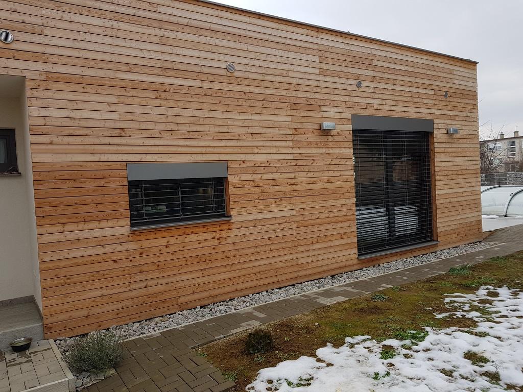

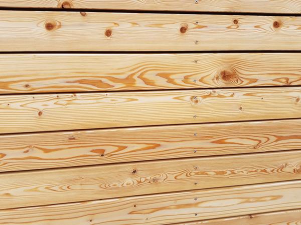

@smolkosk mám doma na časti fasády cca rok bez náteru... profil rhombus... už to začína blednúť, nie každému sa to páči, záleží na architektúre domu... pôvodne som chcel céder, len ma vyliečila cena... ak máš záujem môžem vyfotiť a postnem na MS...

Mám ho vonku ešte len rok, tak uvidíme, ako sa bude meniť ďalej.

@praktikman ahojky. Neosetroval si drevo ani olejom? Prave sme kupili sibirsky smrekovec tiez rhombus profil (sice kvalita B/C) bude to ale len na plot. Uvazujeme, ze ho natrieme aspon lanovym olejom 🤔...ci je to zbytocne?
