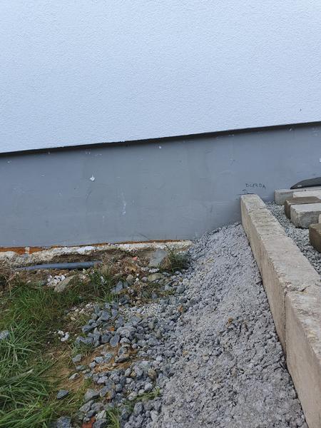

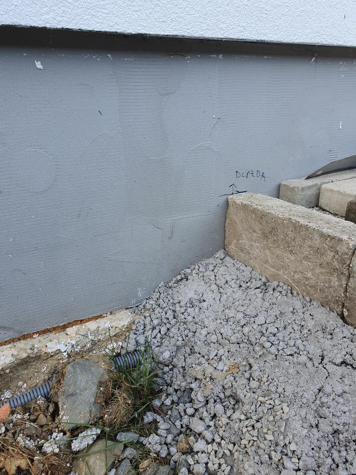

Ahojte. Mam nieco davat ku soklu, na ktorom je nalepena 10ka styrodur, zasietkovana a v lepidle, ak ku tom chcem prihrnut cca 20 cm zeminy?
Urcite to neprihrnaj v tomto stave cez lepildlo bude vzlinat vlhkost a opraska. Daj aspon fasadnu farbu.
@wolodymyr chcem na to lepit kamen, alebo nejaky obklad casom, zbytocne mi je ho lepiť do zeme.
@pistikus Urči si výšku budúceho terénu a v tej výške prerež sieťku aj s lepodlom napr.karbofrézkou až do polystyrénu.Vzniknutú mederu zatmel napr.silikónom alebo BOND FLEX PU 40 FC polyuretán.Tým zastavíš vzlínanie vody cez lepidlo pod budúci obklad.
@zmrzlina_sk dik za tip.
