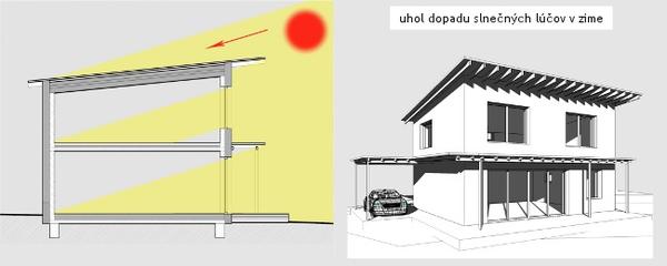

@stavbar81
ak ešte nie je dom postavený, tak by somriešil zatienenie južnej strany presahom. Či už presahom celej strechy, presahom iba nad okennými otvormi, alebo tou samonosnou konštrukciou prístrešku pred fasádou.
Správne navrhnutý presah Vám môže v lete tieniť a v zimnom období zasa pustí slnečné lúče čo najviac dovnútra.
Viď obrázky.
V prípade zimného slnovratu aby slnečné lúče cez okno dopadali nie len podlahu ale aj na stenu, ktorú by som spravil akumulačnú. Ale všetko záleží od umiestnenia domu a klimatických podmienok v danej oblasti. Lebo počet slnečných hodín od jesennej rovnodennosti po jarnú rovnodennosť sa výrazne líši na Slovensku podľa konkértnej lokality.
Podľa zemepisnej šírky kde bude stáť dom, šírky múru na južnej fasáde, výšky a umiestnenia okna, umiestnenia presahu sa dá presne vypočítať v ktorom dni ako budú dopadať slnenčné lúče.
Tu je jednoduchý výpočet síce české mestá, ale podobnú zemepisnú šírku si tam nájdete.
http://stavba.tzb-info.cz/tabulky-a-v...
Resp. nájsť architekta ktorý Vám to presne nasimuluje.
Takýto presah by mohol byť najlacnejší spôsob, aj čo sa týka nákladov na začiatku, aj do budúcnosti čo sa týka prípadnej údržby.
Resp. porovnajte si to s cenami tých externých žalúzii a so životnosť a údržbou toho ktorého spôsobu zatienenia.
