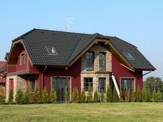

Chcem sa spýtať či má niekto bordovú fasádu domu. Rozmýšlame nad touto farbou fasády s bielym kameňom.
Nenašla som žiadne foto bordovej fasády, tak by som chcela niekoho poprosiť kto má takúto fasádu či by nemohol poskytnúť nejaké foto. Vopred ďakujem.
