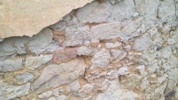

 Na starom kamennom dome som bol nútený z vonkajšej strany obiť omietku na ploche cca 2,5m2. Terajšia hrúbka omietky je asi 5 cm. Miestami menaj, záleží to od toho, ako sú ukladané kamene muriva. Rozhodol som sa opravu previesť sanačnou omietkou. V technickom liste sa uvádza, že sa nanáša v jednej vrstve hrúbky najviac 2cm. Keďže potrebujem väčšiu hrúbku, môžem naniesť prvú vrstvu na hrubo v hrúbke 2cm a po zaschnutí druhú vrstvu 2cm a prípadne finálne dokončiť poslednou vrstvou a zahladiť? Ďakujem za odpovede.

 Pre lepšiu predstavivisť fotografia kamennej steny.

 správny postup, ke´d sa nahodí väčšia vrstva, stred dlho zreje a bez uvolnenia vody je vlastne nepriepustný,

 Aplikovat podla technickeho listu, pri niektorych produktoch sa necaka na uplne vytvrdnutie prvej vrstvy, iba na jej zavadnutie...

 @jan45 a @peterpb Ďakujem za odpovede. Ja som len celkom z toho technického listu nepochopil, či je myslená celková hrúbka sanačnej omietky 2cm, alebo hrúbka jednej vrstvy. Takže môžem nahodiť 2cm, po zaschnutí zase 2cm a nakoniec poslednú vrstvu a zahladiť?

 @jamk1 áno
