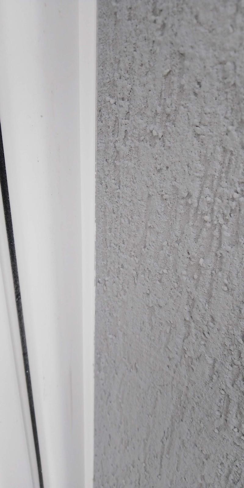

Ahojte,
kupil som APU listy s manzetou - Likov LS2-FLEX 06. Z jednej listy som odstrihol kusok a isiel vyskusat, ako to bude vyzerat na okne. Prekvapilo ma, ze manzeta nedolieha na okno - vid foto. Podla mna by mala - aspon v katalogu to na obrazku dolieha 🙂 Mate aj vy taku skusenost s tymito listami?

@dusanmt sak sa prozi z boku ako ta manzeta vyzera ci ma vobec sancu doliehat, ak nedolieha tak je to na nic vyroba co by zu clovek cakal ze.. ale aj moje nie vsade doliehaju .. mozes skusit tunit teplovzduskou a viac ju prihnut..
Tak tak zle zateplene, pocitaj s tym ,ze ti tam este pojde cca 0,5cm lepidla s omietkou.
Liste nic nechyba, este ze si sa spytal, ked si oblozil len jedno okno 8-) .
Neviem ako vy, ale podla mna penove tesnenie dolieha dobre, je to tak na hrane, to co precnieva sa aj tak po natiahnuti fasady strhava prec, takze kde je problem? Lišta ma 6mm miesto na sietku, lepidlo, fasadu, niektore aj viac...chcelo by to pohlad spredu
@slavoslav nebola irónia šak ten rám je moc prekrytý naco, ani tam nevydá a ešte to aj vyzerá zle. Predať alebo skúsiť bez manžety ale aj tak to je škaredé
Preco chces APU s manzetou? Pokial viem tak tie sa pouzivaju v interieri ?! (Ze vraj sluzia aj ako nahrada pasok, tam logika kaze aby to zvonka bolo difuzne otvorene)
Z vonku pouzi APU bez nosa.
Tak ci tak to ostenie, resp. Okno je v EPS utopene prilis.
My davame vsade LS2flex a nieje s nimi ziaden problem.Podla fotografie je pravdepodobne utopeny ram v zatepleni a pritlacna gumicka je uz na ohybe ramu okna.Riesenie je nedavat ich tam a po naneseni omietky presilikonovat spoj omietky a ramu okna.

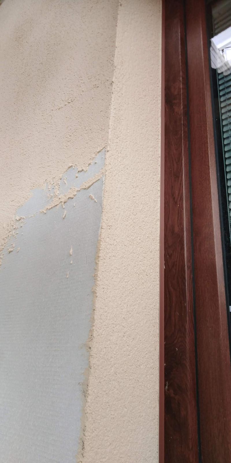

Takze skusil som z krabice vytiahnut dalsiu APU listu a odstrihnut z nej kusok. Tentokrat to konecne doliehalo - vid obrazok. Takze prvykrat som mal asi stastie na zlu listu. Ale nechapem preco, ked mi tie listy predavali v krabici... Pozrel som aj dalsie listy v krabici a vyzera, ze to bude OK.
Ospravedlnujem sa za panikarenie 🙂 Ale cloveka to hned nenapadne, ze kvalita v jednej krabici APU list je rozna...
@sysell@slavoslav To, ze okna su utopene v zatepleni je OK. Mam to tak aj v projekte. Len je pravda, ze ta APU lista by nemala byt az tesne na okraji ramu okna. Mala byt posunuta o 7 az 10 mm. Fasadny EPS som ukoncil na hrane ramu okna. Na fasadny biely EPS sa lepil sedy EPS v hrubke 5 cm. Fasadnici dali asi viac PUR peny, takze sedy EPS je viac posunuty ku hrane okna. S tym som asi mohol pocitat a ukoncit biely fasadny EPS dalej od ramu okna. Moja chyba. Nevadi, bude to takto a budem s tym musiet zit 🙂
