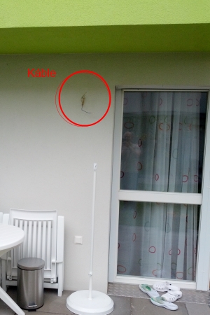

Caute, mam nasledovnu otazku. V piatok nam pridu namontovat markizu s elek. motorom. Na terase je vyvedena elektrika pre vonkajsie svetlo. Neplanujeme na terase vonkajsie svetlo tak som rozmyslal ze ci mozme tu markizu pripojit miesto svetla. Je tam faza, nulak, zem. V obyvacke sa nachadza vypinac a ten by som zaslepil a faza by bola trvale spojena. Moze sa to tak pripojit? Dakujem r.

Este by som sa teda opytal ako je to najlepsie pripojit na ten vyvod na lampu - aby to nebolo velmi skarede. Nasiel som taku krabicu a k markize by siel kabel v liste. Da sa to spravit nejako krajsie, existuje nejaka mensia krabica?
@robogym No myslím, že existuje aj menšia krabička, ale to už sa musíte spýtať v nejakom obchode. Konečné riešenie, aby to vyzeralo pekne si už musí každý sám nejak rozmyslieť, podľa toho čo sa jemu páči 8-)
