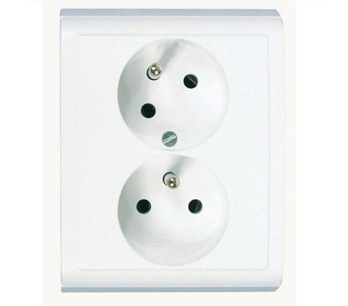

@zmrzlina_sk cize ty vyvrtas diery, das tam 6 hmozdini a do toho nabijes ten klinec? K zasuvkam toto sa rata ako jeden: http://www.tesla.sk/eshop/imgcache/c-... Toto ako jedna http://www.megasvietidla.sk/img_tovar... Cize ked budem mat 5 tychto zasuviek v 5- ramiki je to 5, cize mozem mat dva 5- ramiky pot musi byt dalsi obvod z istica
@patriky Ano ,do toho nabijes ten klinec.Pred zabitim tam ovsem musis vlozit plochy kabel. Dvojzasuvka ,ktoru si dal sa rata ako 1 spravne. Este som nevidel 5 ramik z dvojzasuvkami....... V druhom pripade zase spravne.
