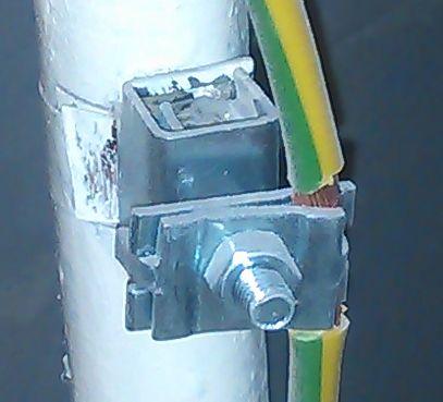

 V skratke: Výmena stúpačiek v paneláku, kovové rúry vody sa menia za plastové, plyn bude z medi. Náhradou kovových rúr, ktoré slúžili ako ekvipotenciálna "zbernica", bude vodič CYA 25 ZŽ... Nerieši to projekt, iba sa mi dostala do rúk revízna správa iného bytového domu, v ktorom pri výmene stúpačiek revizák tento vodič odporúča, ba priam prikazuje. Tak, aby sme v budúcnosti nemuseli tento vodič ťahať extra, natiahli sme ho hneď teraz a pripojili v každom byte na svorku, ktorá bola pôvodne pripojená na kovové potrubie a je na ňu pripojená vaňa, zárubne a pod. Skrátka ochranné pospájanie...
