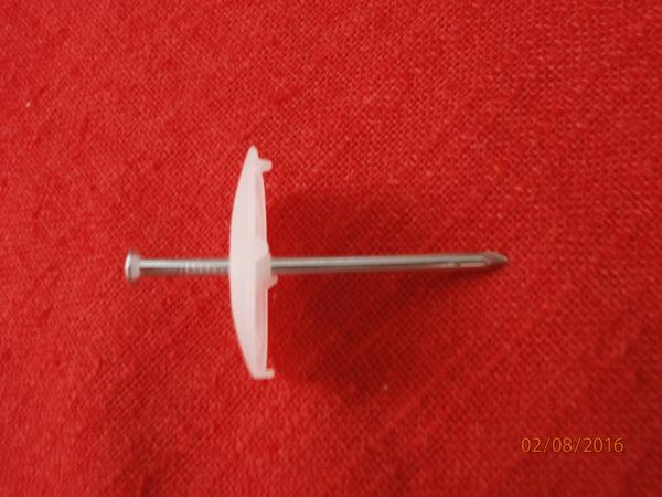

 skusk pouzit toto: http://www.narva.sk/prichytka-na-viazacie-pasky-hmozdinkova-cierna_d19088.html
navrtas 10mm dieru vtlcies to do nej prevlecies kravatku a drzi to😉

 @megosoft Do steny si zadováž tieto príchytky /tehla, Ypor/ do steny-betón tak ako Ti píše sysell čo najmenšiu hmoždinku a narazíš uvedený kliniec...Ten tam môžeš kľudne nechať,/zasádrovať/ nakoľko kliniec je nerez..Ja som zvykol ak som nemal klince tak latky a tie som prichytil na stenu cez drážku...Vodiče som prevliekol a po zasadrovaní nad a pod latkou som ich dal dole...Ak je to betón tak na hmoždinky..je to síce zdĺhavé ale ver mi pevné...Obyčajné klince by som trvale nedával, nakoľko po maľovaní zbadaš kde Ti ide kábel po pár rokoch Ti vyrazí hrdza... emoticon emoticon

https://www.elektrohadrava.cz/index.php?c=15.11.1&ec=SNB3002 a ziadne klince nic.

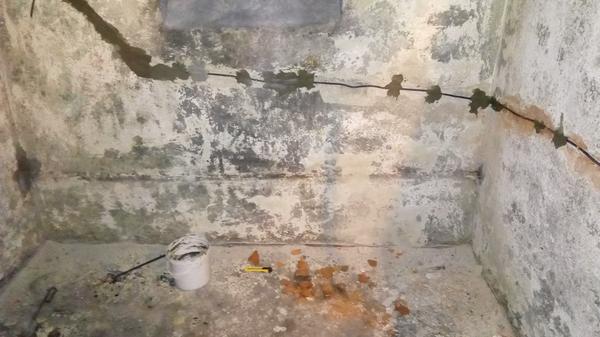

 @megosoft drazka, do drazky kabel a klinec, presadrujem na viac miestach /ziadny kleber/ a potom klince von. Da sa pouzit cokolvek, drevo, drot, kusky tehal, ktore ostali po drazkovani... /uz som sprajcoval kable v drazke aj vrchnakmi od piva emoticon / Tie natlkacie hmozdinky na viazacie pasky davam do stropu na svetla, ked ide SDK podhlad... Inak nepouzivam ziadne "speci veci" emoticon
Je pravda, ze do tehly ide klinec tazsie, vtedy ho treba davat na spojovaciu maltu tehal, nie tlct do tehly.

 No tam aj ta malta je taka tvrda, ze to tam nejde

 @megosoft napokon klince do omietky kde to šlo a priondene kleberom. Na to pojdu sdk, takže ma netrapi ako to momentalne vyzerať emoticon

 @stowasser Ale uznávam, že takto sa to nerobí... emoticon Ako som povedal, ja som skôr fyzik, ako elektrikár :D

 Nebudem tam nič vrtať... káble som v živote neťahal, rovnako ako som v živote nikdy nerobil s kleberom (od toho ma vždy všetci odhovárali a neni to zas také ťažké)... samozrejme, tu sa jedna o čisto technickú izbu, kde si to môžem dovoliť. Určite nebude sám ťahať káble po celom dome a už vôbec ich sám zapájať... takže to sa nebojte emoticon
3. aug 2016 o 12:50  •  prestavuje dom  • Odpovedz  •  Páči sa mi to

 @megosoft nevadi ze si nerobil to vela z nas ale kable sa tahaju ked uz neriesim vysku a smer aspon v rovine a v pravych uhlochak to mas v takom stave prisam bohu by som to este asi vydrapil a dal rovno.
3. aug 2016 o 13:51  • Odpovedz  •  Páči sa mi to

 daj ten kabel ako treba po čase nevieš ako využiješ miesto nebude možno dielna
3. aug 2016 o 21:25  • Odpovedz  •  Páči sa mi to

 @megosoft nie po zemi, ale v instalacnych zonach. Ja na tom obrazku nevidim tahane kable po zemi.... Ty hej?
3. aug 2016 o 22:59  • Odpovedz  •  Páči sa mi to

 každý nejako začínal, ale veď na nete máš kopu info, tak si aspoň popozeraj obrázky inštalácii a pochopíš, čo je grc a čo je OK
a steny tam náhodou nemáš plesnivé? ako Ti na tom chytí omietka?
3. aug 2016 o 23:57  •  prestavuje dom  • Odpovedz  •  Páči sa mi to

 @henry_sk Plesnivé nie sú, iba opadaná farba a podobné radosti... budem musieť asi zapenetrovať
4. aug 2016 o 06:33  •  prestavuje dom  • Odpovedz  •  Páči sa mi to
