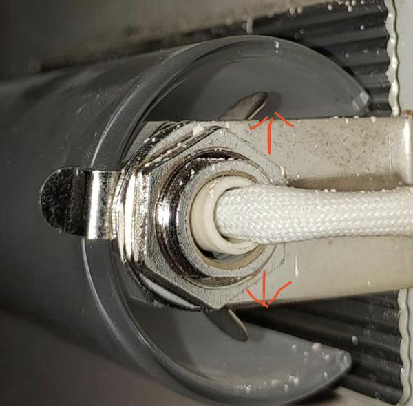

Dobry den, dnes sa mi vypalila ziarovka v nastennej lampe, neviem sa k ziarovke vsak dostat, posielam foto. Je tam sesthran a je tam ten zelezny hacik, ktory drzi skleneny kryt, avsak ani s jednym sa mi nepodarilo pohnut a nechcem lampu zbytocne poskodit, nema niekto skusenost s podobnou lampou, aby som vedel s cim ma zmysel manipulovat? Lampu som nemontoval ani nekupoval ja, teda blizsie info o nej neviem. Dakujem 🙂
@cukrik25 dik za odpoved, nie nie, ked celou silou tlacim na tie haciky co drzia skleneny kryt, tak sa da pootocit, ale po chvili sa zasekne na stene a diera nie je dostatocna na to, aby som sa dostal k ziarovke
@majokx este pozeram, ze ten kto menil ziarovku naposledy tam dal 400w, aj ked na svietidle je napisane max. 200w, tak aspon viem, ze radsej mam skontrolovat aj ostatne ziarovky v dome, kym nieco zhori 😄

vymenit v tom tu halogenovu "trubicku" je castokrat az nemozne - v plastovych uchytoch su pruziny, ktore sa odstupom casu "zapecu", a potom nejde trubicka vybrat ani za ... to bola zla kupa (v nasom pripade), a vypaluje sa ot pomerne casto
@peknymino ono to svieti pekne, tak tam vyskusam dat novu trubicu 230w a uvidime svietivost a zivotnost, ked problem tak vymenime 😄 ono som pozeral, ze uz su aj led ziarovky do tychto lamp, len su velmi drahe a aspon podla wattov slabe (max. som nasiel 150 w za cca 29 E). Ale dik za reakcie pani.

@sgi320 ano, zle som sa vyjadril, ta co som nasiel na nete bola LED, co ma pri prepocte na klasicke ziarovky 150w 🙂 a uz som namontoval tu 230w halogenku, uvidime ako dlho vydrzi a podla toho sa rozhodnem ci prejdem na LED svietidlo alebo tam dam este slabsiu ziarovku, ale ta aktualne namontovana svieti porovnatelne s tou 400w, ktora tam bola predtym, teda som spokojny 🙂 kazdopadne sa mi za 3 dni pokazili 3 rozne ziarovky, dufajme, ze uz bude dobre 😂
@rumum drzim palce, ale z vlastnej skusenosti Ti napisem, ze henten sposob je uplne spatny, a ked budes mat prilezitost, vymen to za nejake LED svietidlo
