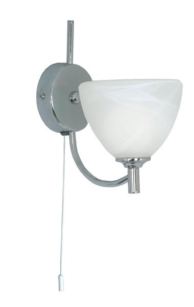

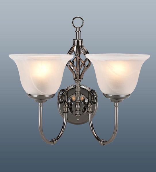

Hello, je mozne prerobit nastennu lampu, ktora je na vypinac na lampu so systémom zapinania na snurku? Na foto je dvojlampa asi na vypinac a ja by som potrebovala na snurku - tak ako je na prvej foto.
Diky za radu
@megdesign No keď nedala sem foto zozpodu a popr.zboku /hrúbku/ tak je to ozaj ťažké jej v tom pomôcť...Možno budeš mať pravdu že tam ozaj nevojde ťahový vypínač.. :-( :-( ;-)
@authorka Musí byť hĺbka min.16mm a to je len tak tak...Hĺbka to je vzdialenosť-hrúbka spodku k stene alebo k rovnej ploche. Ináč vypínač tam nedostaneš. Počítaj s hrúbkou plechu čo je asi 1mm. Čistá svetlosť musí byť 16mm!!!! ;-) Ak je viac tak je to dobre.. :-)
@authorka Ešte by bola jedna možnosť a to taká že pod lampu by si dala podložku / napr.10x10cm odpíleného kusu drevenej alebo dyhovanej dosky/ hrúbka 18 mm a rohy zrezať a to potom uchytiť na stenu. Pod svetlom vyrezať otvor menší ako lampa a tam už vieš dorobiť ťahový vypínač. Ja som to urobil na SDK strop a to z toho dôvodu, že mi slúži ako inštalačný otvor a je to aj dekorácia vo farbe podlahy. Zlepil som dve dosky z podlahy a obrezal som na rozmer 30x30cm a uchytil som ho spolu so svetlom na led. :-) ;-)
