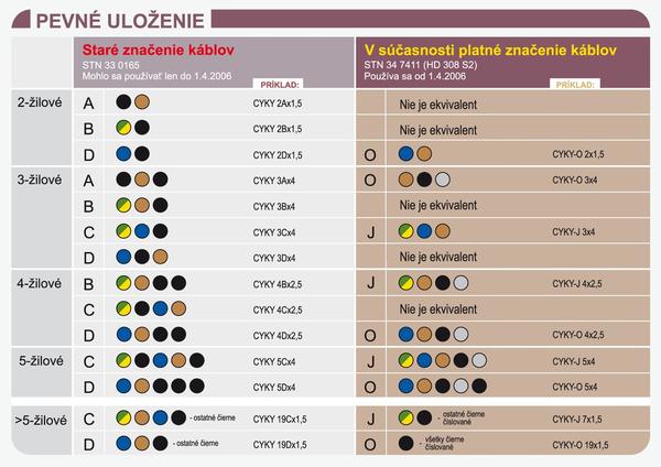

 rapidko ma uplnu pravdu, prikladam tabulku s oznaceniami. Na privod aj rozvody v dome (okrem zapojenia schodiskovych vypinacov a pod...) by mali byt pouzite CYKY J kable.
16. máj 2014 o 10:05  •  stavia dom  •  Páči sa mi to

 CYKY J - má ochranný vodič PE
CYKY O - nemá ochranný vodič PE
CYKY-J je klasicky silovy vodic (faza, nulak, zem v klasickom pripade 3x2,5 napr.)
CYKY-O je tzv vypinacovy (napr 3x1,5 ma cierny, hnedy a sivy)
