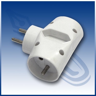

Vtipne na tomto je to, ze dlhe roky pred a po revolucii sa v kazdych domacich potrebach dala kupit rozdvojka, ktora z jednej strany mala fazu vlavo a z druhej strany bola faza vpravo.
Môj názor je taký, že fáza na ľavej strane voči zemniacemu kolíku mala význam v časoch, keď sa používala dvojvodičová sústava elektrických rozvodov. V dnešných trojvodičových je to lautr jedno.
