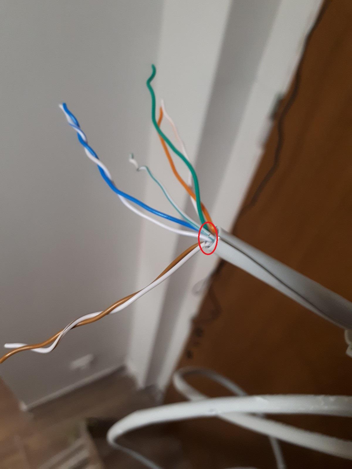

Zdravím, dnes som si krimpoval dátový kábel a stále som pri vyrovnávaní skrútených párov natrafil na to, že niektoré z káblikov boli obnažené. Myslel som si, že som do nich zarezal, keď som dával dolu plášť a fóliu, ale potom som to ešte trikrát zopakoval a stále som našiel nejaký káblik/dva obnažené. Viď. priloženú fotografiu...
Čím som to mohol spôsobiť? Alebo je to bežné, že pri vyrovnávaní skrútených káblov sa izolácia zvykne narušiť? Potom je ešte možnosť, že mi boli dodané nejaké staré káble a tá izolácia je už nejak stvrdnutá alebo čo...fakt nechápem a ak som robil niečo zle, chcel by som sa z toho poučiť
Ďakujem
@mglk musíš mať veľmi ostrí nôž , kábel si mierne ohni a jemne zarež do izolácie, až sa bude sama oddeľovať, musíš si to nacvičiť, alebo si zožeň oblankovací nôž, má dve ostré čepele-nože do písmena V, nasunieš na kábel jemne dotlačíš k vrcholu a okrúžiš sním izoláciu
@mglk ""musíš si to nacvičiť, alebo si zožeň oblankovací nôž, má dve ostré čepele-nože do písmena V, nasunieš na kábel jemne dotlačíš k vrcholu a okrúžiš sním izoláciu"" ale to si vyskúšaj najprv na "nečisto" s nejakým odpadom aby si vedel nastaviť vysunutie nožíka presne aby Ti "prerezal" iba izoláciu a nie aj káble...Na to sú ináč v predaji aj špeciálne prípravky na odizolovanie...ale keď sa pohráš ako Ti písali dosiahneš pekne čisté odizolovanie kábla..Chce to cvik ;-)
Mal som oblankovací nôž...
predtým som ani na jednom jedinom kábli nezaregistroval toto, iba schválne na poslednom...preto som vylúčil, že by som tie kábliky mohol narezať...ale ok, možno áno
Nakoniec som ten kábel nakrimpoval aj v takom stave ako je na fotografii a očividne to nemá vplyv na funkčnosť
