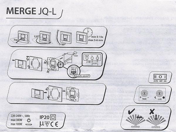

Dobry den akko mam zapojit tento pohybovy senzor ked mam v krabicke iba rozpojenu fazu?
mikenda_present
mikenda_present
PRO
16.03.2015
Tak to asi ťažko. Ako je zrejmé z návodu, je potrebné trojžilový prívod (3 x 0,75).
romi29
romi29
16.03.2015
fugas20
Nemas sancu ked nemas nulak.
