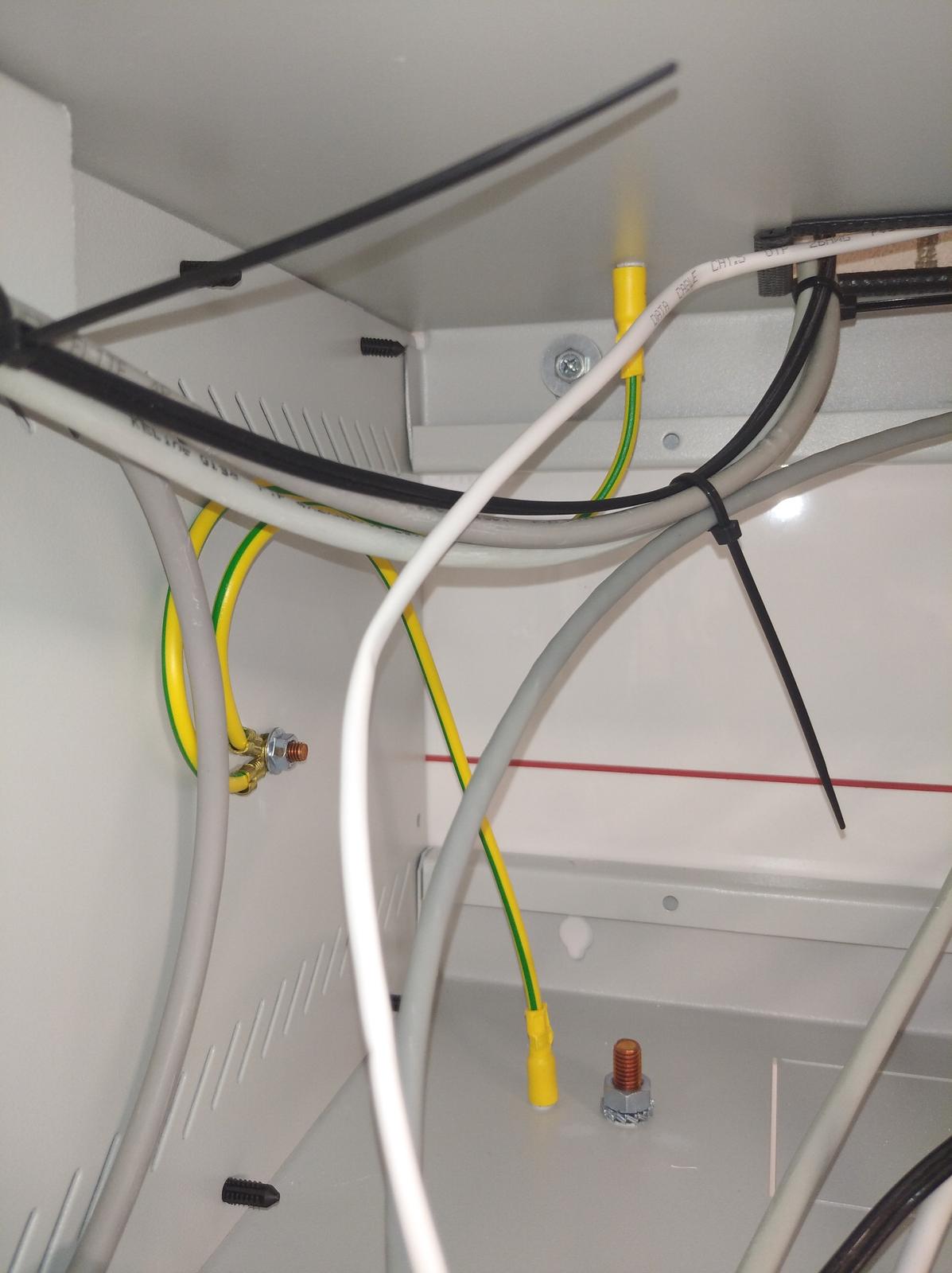

@liptacik Urcite 19" rack, 6-8U velkost. Kable ak su makke (cat5 utp,ftp...), kaslal by som na patch panel, skoda namahy a penazi, nebudes sa v tom casto hrabat... Skratit na rovnaku dlzku nakonektorovat a smitec. Ak mas kable nejake tvrde, cat6 lsoh/ftp a pod., tak je patch panel fajn. FTP kable odporucam v ramci domu bud nezemnit, alebo zemnit len v jednom mieste (rack). Neviem, co ine k tomu..
