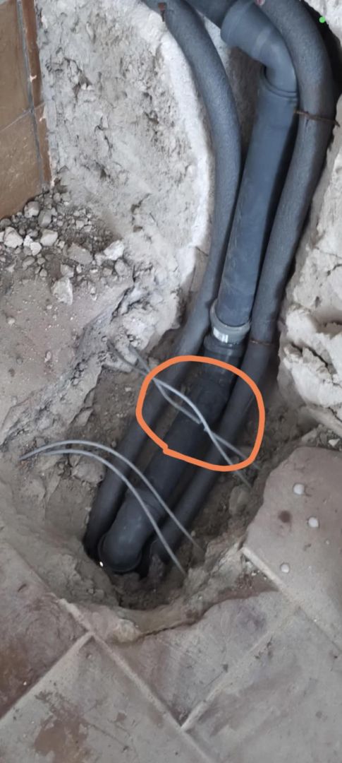

Zdravim vsetkych. Pri vymene vodovodnych trubiek a odpadu som potreboval prerazit podlahu do pivnice a bohuzial, vodar nechtiac sekol kabel podlahoveho kurenia. Viete mi poradit ci sa takyto kabel da opravit resp obnovit spojenie? Jeden elektrikar mi povedal ze nie (bezpecnost, atd)....jeden znamy zistuje ale mysli si ze ano... Je to stare podlahove kurenie cca 30 rokov, podla zistovania to vyzera na odporovy kabel. Mam tam tri vypinace cize budu asi tri okruhy co je teda asi dobra sprava lebo dva budu stale fungovat. Hlavne je ale aby to bolo bezpecne a potrebujem vediet ci to je vobec mozne. Dakujem za kazdy odborny nazor

@hilux tak ide o vyhrievaci kabel ktory sa nahrieva na neviem aku teplotu, neviem ako by drzali spoje, ci tam je nejaky specificky postup ako to spojit...ci sa to nerozpadne alebo neposkodi, ci nejaky skrat nemoze nastat...niesom elektrikar nevyznam sa az tak ale nejaky vykon to mat musi ked to dokaze vyhriat celu podlahu...tak ten spoj musi byt dobry....len moj odhad....a ak sa to da spravit a mam to zaliat do betonu tak to urcite chcem mat overene no

@pietttro nerob z toho raketovu vedu, je to obycajny jedno vodicovy kabel. Zavolaj si akeho kolvek elektrikara a on ti to za 20min opravi.

@pietttro Vymeň elektrikára, nakoľko je dostať gélovu svorku /2-3vodič/ ktorú kľudne môžeš zahádzať maltou,stierkou, betónom nakoľko je vodotesná a práca je tak na s otvoreným pivom na 15minút...

@pietttro Myslel som presne túto spojku, to si urobíš aj sám bez elektrikára....https://ema-elektro.sk/elektromaterial/kablove-spojky/gelove-spojky-vodotesne/rychlospojka-gelova-3m-scotchlok-idc-316ir-0-5-1-5
@pietttro hocijaky elektrikar toto vie opravit, na 90% ide o 2vodicovy kabel, ktory sa spoji na to urcenym setom v cene cca 70e (nevravim ze sa to neda uklohnit aj lacnejsie...ale). Hladaj spojku od DEVI alebo RAYCHEM. ak to nie je 2vodic, tak Opravné sady a ich použitie KIT č. 2 slúži na opravu jednožilových a dvojžilových vodičov s opletením bez rozdielu výkonu; je určená pre vodiče PSV, DKT, ADSV a rohože CM, LDTS, LD, EKmat, EKmat J, KIT č. 3 slúži na opravu vodičov s opletením, zlanené rezistencie bez rozdielu výkonu M(A)PSV, MADPSP, ADPS1P, ADPSV a rohoží MST, MDT, KIT č. 4 slúži na pripojenie a zakončenie studeného konca (pripojovacieho vodiča) pre samoregulačné vodiče ELSR

@technik007 jééj, v EMA elektro som pred letom kupoval 2 krát matroš.. Úžasní sú, odporúčam - ešte aj skoro 2 metre zž 6tky mi pribalili ako "darček" a to som chcel len pár cm na spojku.. @pietttro ak chceš pokojne spávať, zisti si na aké teploty ti zohrieva kábel v poteri a keď budeš kupovať nejakú spojku, over si či je vhodná do tejto teploty.. pokiaľ viem, podľa normy je max. teplota 70oC (ktorú by mal kábel zvládnuť a teda aj spojky, logicky). Vyhni sa čokoládkam a podobným DIY trikom. Existuje aj 2 zložkový elektrikársky epoxid, ak potrebuješ 100% vodeodolnosť (cca 10 eur). Spoj dáš do malej krabičky a zaleješ epoxidom..
