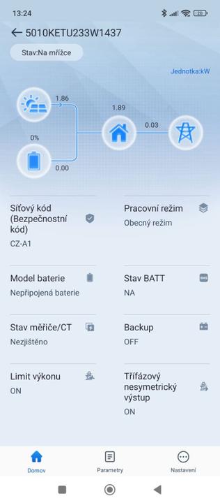

Pozdravujem a hlavne skúsených borcov do Fve. Moj… @joma3333 Clovece normalne je mi ta luto. Vysolis za to peniaze a stale sa trapis s roznymi problemami a zda sa, ze firma, ktora ti to montovala to riesi stylom pokus-omyl. Drzim palce, aby sa ti to (firme) podarilo co najskor odstranit k tvojej spokojnosti. P.S. Neuvazoval si o niekom inom, kto by sa na to prisiel pozriet (napr. ten co to montoval tomu susedovi)?Odpoveď na príspevok od daddo:
@joma3333 Clovece normalne je mi ta luto. Vysolis… @daddo Veď mne sa prisľúbil aj chalan ktorý to hádzal na strechu, že by sa prišiel pozrieť aspoň na konektoryOdpoveď na príspevok od joma3333:
Pozdravujem a hlavne skúsených borcov do Fve. Moj… @joma3333 mne sa tá tvoja ponuka na tú FVE zdala akosi "podozrivo nízka" no už asi vieme kde bol pes zakopaný ...Odpoveď na príspevok od joma3333:
Pozdravujem a hlavne skúsených borcov do Fve. Moj… @joma3333 Takže v podstate nevyriešili nič. Pokiaľ nemáš plný prístup k nastaveniam meniča, tak ťa nastavenie ochrán trápiť nemusí. Problém s tým môže mať distribučka, pokiaľ by to zistili. Pokiaľ máš plný prístup k nastaveniam, tak to bude aj tvoj problém. Máš len dve možnosti: buď budeš naďalej tlačiť na inštalačnú firmu, alebo to necháš tak a budeš sa tešiť z toho, źe to funguje. Prípadne ešte môžeš dať urobiť nezávislú revíziu a s prípadnými závadami sa potom obrátiť na inštalačnú firmu. Firmy montujúce FVE zvyknú mať vlastných revíznych technikov a to je potom východisková revízia často odfláknutá.Odpoveď na príspevok od dexter89:
@joma3333 mne sa tá tvoja ponuka na tú FVE zdala … @dexter89 firma realizovala aj ďalším dvom známim,ale u nich všetko v pohode.Teda v poriadku.(zatiaľ)U mna sa objavila táto chyba, ale tento ťah z ich strany sa mi nepáčil.Ale stále je to v riešení. Súhlasili aj s tým, že nemusím doplácať zvyšok fkt, kým sa to nevyrieši.Odpoveď na príspevok od joma3333:
@dexter89 firma realizovala aj ďalším dvom známim… @joma3333 podľa mňa zbytočne hľadáš problémy tam kde nie sú :) užívaj elektrinu "zadarmo" rovnako jak klímu stále si hľadal nejaké poruchy ... proste nebuď v kŕči... užívaj života zariadenia, technológie majú byť naši sluhovia nie my ich otroci !Odpoveď na príspevok od dexter89:
@joma3333 podľa mňa zbytočne hľadáš problémy tam … @dexter89 vieš,v kŕči som, vyrušuje ma to keď ti má niečo ísť-vyrabat,a ono to je aj 2-3 hoď off koli tejto chybe. Ja som tu v podstate chcel vedieť,ako to tu majú nastavené a či to má vpliv na popisovany problém.Odpoveď na príspevok od aldron:

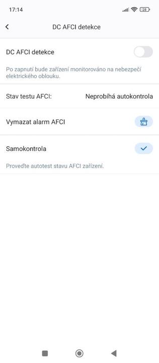

To píšu v manuáli: "The minimum impedance to eart… @aldron Dik za odpoveď.Toto som preposlal firme. Okamžite ma kontaktoval majiteľ,a cez týždeň posielaju chlapa(technik+meranie). V tomto bola firma od začiatku v pohode, komunikácia a ústretovosť.Len som asi zvonil na nesprávne dvere.Teraz som písal priamo na vedenie Uvidíme ako to celé dopadne.Odpoveď na príspevok od aldron:
To píšu v manuáli: "The minimum impedance to eart… @aldron ešte som chcel jednu vec čo sa týka toho AFCI. Ono nie že je vypnuté,ale ja tam už nemám ani možnosť on-off Úplne to nastavenie zmizlo. Tak neviem či je dostupné-nedostupne aj u inych užívateľov, alebo je to nejaká zmena po aktualizácii,a je to spustené automaticky nonstop, bez možnosti ovládania.Téma bola zamknutá adminom. Nie je možné pridávať ďalšie odpovede.
