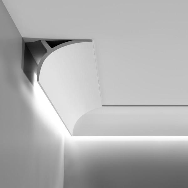

 @rek1617 tak ono sa to da riesit aj bez sekania, drazkovania ci sartokartonu. Vsetko zavisi od estetickeho citenia buduceho majitela emoticon
26. feb 2016 o 13:48  • Odpovedz  •  Páči sa mi to
4wowa4
Registroval sa 21. augusta 2015 na modrastrecha.sk. Pridal 101 príspevkov. Má 12 priateľov. Okres Košice.
4wowa4
 @megdesign kde alebo na akej stranke zozeniem take profily ? Dik
26. feb 2016 o 13:55  • Odpovedz  •  Páči sa mi to
megdesign
24
Registroval sa 2. októbra 2015 na modrastrecha.sk. Pridal 3868 príspevkov. Má 19 priateľov. Okres Hlohovec.
megdesign
24
Registroval sa 2. októbra 2015 na modrastrecha.sk. Pridal 3864 príspevkov. Má 19 priateľov. Okres Hlohovec.
 @4wowa4
http://www.inzak.cz/INTERIEROVE-PROFILY-Orac-c1_0_1.htm
http://www.inzak.cz/kolekce-Orac-Luxxus-c1_120_2.htm?page=1&man=9
26. feb 2016 o 14:00  • Odpovedz  •  Páči sa mi to
