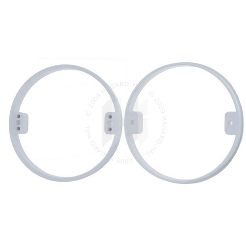

 odjakziva sa robila elektrika skor ako omietky, aj krabice je vhodne osadit pred omietkami, ak bude krabica utopena vo vnutri omietky, bud treba pouzit dlhsie skrutky, alebo vymedzovacie obvodove kruzky na krabice vid obrazok...
p.s. v dnesnej dobe jak sa vravi "za penize v praze dum"
dnes existuje uz takmer vsetko na vsetko, nie ako v minulosti...
