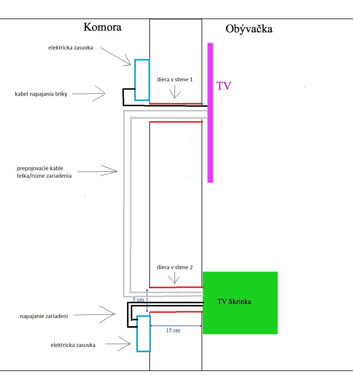

 Ahojte, dúfam, že som tému zaradil do správnej sekcie. Riešim problém s vedením káblov na obývačkovej stene. Jedná sa o 6 sieťových kablov, 2 HDMI, 3 dátové a jeden optický. Keďže z druhej strany obývačkovej steny je komora, tak ma napadlo, či by nebolo možné najväčši zväzok káblov mať v komore a cez otvor v stene ich viesť do TV skrinky, kde bude STB, DVD a HiFi zostava a hore do TV (ťažko sa to opisuje, ale podľa obrázkov to bude snaď lepšie emoticon ). V komore pri stene by bola jedna prepäťová ochrana s 8 zásuvkami a WiFi router. Na stenu z oboch strán by som dal prechodku ako na obrázku.
Mojou otázkou je, či nemáte niekto nápad ako to vyriešit inak (lepšie), pričom najdôležitejšie je schovať čo najviac káblov v obývačke. A neviete či na daný otvor v stene (15cm X 5cm) je potrebné nejaké povolenie? Asi to bude nosná tehlová stena hrúbky 15cm.
Ďakujem emoticon
Obrázok 1: bočný pohľad
Obrázok 2: čelný pohľad

 ja to mam tak nejak ako si nakreslil ale nevrtal som stenu durch, len som "do steny" zabudoval asi 10cm siroku trubku, stena je nosna ale cela ma 50cm tak si myslim ze toto jej neublizi emoticon
vyvod som nijak neriesil kedze je pred tym skrinka
tak neviem ci aj v tvojom pripade je potrebne vrtat celu stenu skrz
ALE...ja mam este predsadenu celu stenu na ktorej je telka z SDK takze vsetok "chumac" kablov sa schova tam, takze aj celkom dobre uvazujes emoticon
No myslim si ze dobre zorganizovane kable by stacilo umiestnit aj za skrinku tak aby neboli na ociach
EDIT: Az teraz pozeram len neviem ci to je nakresom alebo ozaj, ak mas skrinku pod TV zavesenu na stene tak potom ich treba schovat ano, ale ak stoji na nozickach na zemi plati co som napisal predtym emoticon

 @y2k Ano, skrinka je zavesna, asi som to mal napisat emoticon. Mna osobne nenapadlo lepsie riesenie, tak preto tu pisem,'ci niekoho nieco nenapadne. Ta stena sa bude tak ci tak malovat a asi aj stierkovat, cize ak "nevadi stene" ten otvor, tak pojdem asi do toho. Je nejako urcene, ze od akeho velkeho otvoru je potrebne stavebne povolenie?
Potom ma napadlo uz len schovat všetky kable a prepatovu ochranu priamo do TV skrinky, no rozumnejsie sa mimto zda ako na obrazkoch.

 @adam_2621: jo uz chapem, preto som sa opravil
myslim ze mas celkom dobry napad ale ak uz takto by som to spravil tak ze v mieste telky tak prechod do vedlajsej miestnosti jedna diera, tahat kable tade a v mieste skrinky druha diera, netreba zbytocne sekat stenu a riesit prechod v nej a aj nasledne tahanie kablov by bolo jednoduchsie...ak vies ako to myslim emoticon
proste dve diery, vystup kablov z obyvky v mieste telky a nasledny vstup v mieste skrinky a cele kable by boli v miestnosti vedla
aky otvor v tomto pripade sa povazuje za "bezpecny" uz hadam povedia kompetentnejsi

 Ten otvor sa mi zda zbytocne velky na tych par kablov.... Povolenie by som vobec neriesil. Navrtaj par dier, medzi nimi to vysekni zacisti a mas.
Naco ti budu v komore hdmi kable? Predpokladam ze vsetko prislisenstvo budes mat v tv skrinke... Jedine ak chces ist cez jednu dieru kablom do komory a pokracovat cez druhu dieru do tv...

 a este jedna vec, pochybujem ze stena hrubky 15cm je nosna emoticon
mozno sa mylim ale nezda sa mi to dostatocne hrube....

 @madein1974 je to mozne, ja sa zase bojim, ze bude maly :D. HDMI kable samozrejme v komore nebudu. Otvor, kde bude najviac kablov je ten v skrinke - 5x napajci kabel, 2x HDMI, 3x datovy, 1x opticky. Zvlast tie napajacie su celkom hrube, tak preto.
@y2k byt sa pojde pozajtra kupit, takze nemam este 100% info, ale realitak hovoril, ze to asi bude nosna, ale to si samozrejme este zistim emoticon.

 @y2k @adam_2621 ak to je panelák tak 15cm steny sú nosné, nenosné priečky majú polovičnú hrúbku - cca 7,5cm

 @adam_2621 Toto riesim pri instalacii elektricky a datovych rozvodov tak, ze normalne zasekam do steny kable a ukoncim ucastnickymi zasuvkami vo vyske stanovenej normou. Vedla potom ide obycajna odpadova rura 100mm do steny a na koncoch kolena /jeden koniec za TV, druhy vedla ramceka dole/, ktore su potom zarezane zarovno omietky. Potom je moznost viac alternativ v pripade sat prijimu:
1.) ak je TV so sat tunerom, pouzije sa prepojovaci kabel z ucastnickej zasuvky do TV cez ruru.
2.) ak je STB, z ucastnickej zasuvky kabel do STB, potom HDMI cez ruru do TV.
Rovnako sa taha pripadny HDMI z receivera do TV cez tu ruru.
Odporucam este v mieste na stene, kde bude zavesena TV, spravit 230V zasuvku - telky mavaju dost kratke privodne napajacie kable...

 @adam_2621 pozor na dlzku napajacich kablov... Nemas jednoduchsie dat prepetovi ochranu a zasuvky do tv skrinky?

 @puxo je to tehlova bytovka asi 17 rokov stara
@megdesign dakujem za rady, hlavne tu dlzku TV kabla si dam pozor, to ma pravdupovediac vobec nenapadlo. Nechapem ale z toho popisu, kde by som dal prepatovu ochranu a pozapajal vsetky napajacie kable.

 @madein1974 to som tu tiez pisal, ako druhu moznost, no prevrtat stenu by som musel aj tak, lebo router a NAS server by bol v komore. A dalej neviem kam by som dal zasuvku, v ktorej by bola zapojena prepatova ochrana, tak aby nebola na ociach.

 @adam_2621 No v tvojom pripade by som navrhol na druhej strane nejaky podruzny rozvadzac a mas vybavene emoticon Prepatovka sa da dat do rozvadzaca...

 @megdesign moje znalosti ohladom elektriky koncia pri zapojeni spotrebica do zasuvky, tak netusim o com pises :D. Podla obrazkov na googli mi ten podruzny rozvadzac pride ako dalsia poistkova skrina. Ako tam zapojim TV a ostatne veci? A aku to ma vyhodu oproti klasickej prepatovej ochrane? Asi blbe otazky, ale naozaj sa v tom nevyznam emoticon.

 @adam_2621 sak hej ale je rozdiel tahat par datovych kablov alebo gucu pripajacich kablov... Tu zasuvku predsa mozes mat v tv skrinke... Do nej dat prepetovu ochranu (je vobec potrebna?) a do nej zapojit nas,router, dvd, hifi aj tv...

 Ano. Na druhu stranu do technickej miestnosti das maly rozvadzac na omietku, do neho 1P prepatovku
http://www.hagard.sk/buxus/images/products/EZV000000192.jpg
jeden istic 16B a odtial cez stenu jeden kabel k zasuvkam, kde ich presmyckujes
http://vypinacezasuvky.sk/image/cache/data/axolute%20funkcie/datova%20zasuvka%20a%20trojita%20zasuvka-500x500.jpg
Ak das vacsi rozvadzac, tak vies dnu dat aj WiFi router, pripadne aj sietove ulozisko a odtial zas jeden kabel CAT6 cez stenu do ucastnickej zasuvky.

@megdesign dakujem vam za rady emoticon. Mam teda 3 moznosti a uz sa len rozhodnut teda podla roboty, nakladov a estetiky :D. Velmi ste mi pomohli

 @adam_2621: nevedel som ze ide o panel, potom ano, je to nosna

 @adam_2621 A vyhodu to ma taku, ze ti nebude na ociach predlzovacka s prepatovkou, vsetko pekne v jednej plastovej rozvodnici v komore a vrtat budes fakticky len diery na dva kable.... Este doriesit to prepojenie zavesenej TV s receiverom cez tu plastovu ruru a je to.
Inak, ja mam na byte momentalne kable od Yamahy k TV v oblej liste., ktora je bielej farby, rovnako ako stena emoticon

 @y2k uz som v tom zamotany :D. Je to tehlova, 3- poschodova bytovka z roku cca 1998
@megdesign ake dva kable konkretne? Som to pochopil tak, ze komponenty budu zapojene priamo v tej skrinke. A to je 6 kablov + 3 datove.

 @adam_2621: nevadi, nemotajme to emoticon
moznosti vies, ako sa rozhodnes je na tebe
z mojej skusenosti s kablami je vzdy vhodne sa ich dakde "zbavit", ja som to dol za SDK stenu, ty to mozes dat do vedlajsej miestnosti a mas to
k napajacemu kablu telky, no tiez ti staci diera v stene a v druhej miestnosti zasuvka, tak to urcite dociahne
dalsiu zasuvkovu listu si das k otvoru pre skrinku a tam zapojis vsetky zariadenia co budu v skrinke a nemas problem

 @adam_2621: v tvojom povodnom plane vidim 2 problemy:
1. zbytocnost drazky od telky smerom dolu v stene
2. s tym spojena dlzka napajaceho kabla pre telku
ak chces ti to prekreslim ako myslim ja na tvojom obrazku emoticon

 @adam_2621 Jeden CYKY-J 3x2,5 do zasuviek, kde to patramikom presluckujes a druhy CAT6 do TV, koli prehravaniu filmov z NAS.
NAS, router aj prepatovku by som dal do technickej a napajanie receiver, BR, by mal z tej patzasuvky a prepoj HDMI z receivera do TV poriesit bud listou, alebo vyssie spominanou PVC rurou...
No a teda este jedna dierka na koax kabel emoticon
27. jan 2016 o 13:27  • Odpovedz  •  Páči sa mi to

 @y2k no skus, lebo netusim ako inak dovies vsetky kable k telke emoticon
@megdesign musel som si to precitat asi 3 krat aby som aspon nieco z toho pochopil :D. A kde by bola ta patzasuvka?
27. jan 2016 o 14:27  •  zariaďuje byt  • Odpovedz  •  Páči sa mi to

 "Päťzásuvka" s "päťrámikom" by bola normalne v stene, ako kazda ina zasuvka emoticon
A ako doviest kable k TV? Ved pisem v liste - najmenej pracny sposob. Zvolit farbu podla steny a pekne obly profil a nebude to rusive.
27. jan 2016 o 14:48  • Odpovedz  •  Páči sa mi to

 @adam_2621: tu mas, snad je to zrozumitelne emoticon
ta horna elektricka zasuvka len kvoli tomu kratkemu kablu z telky
ostatne vsetko zapojis do tej spodnej
prepojis telku so zariadeniami kablami cez stenu
otvor 1 a 1 snad vies emoticon
otvory podla potreby a kable vo vedlajsej miestnosti
27. jan 2016 o 14:53  • Odpovedz  •  Páči sa mi to

 @megdesign listu urcite nechcem, aj teraz mam bielu listu na bielej stene a vadi mi to tam emoticon. Mas ale pravdu, ze je to najjednoduchsie riesenie.
@y2k tak toto je super, asi najlepsie riesenie pre mna emoticon. Naozaj dakujem za pomoc.
27. jan 2016 o 15:37  •  zariaďuje byt  • Odpovedz  •  Páči sa mi to

 @adam_2621: nie je za co emoticon
takto som to myslel od zaciatku len som to asi horsie vysvetloval ako kreslik emoticon
velkost dier staci prisposobit poctu kablov a najmenej roboty s prestrkavanim a podobne
ako si napojis zasuvky a kde das ochranu je tiez len a len na tebe
27. jan 2016 o 15:52  • Odpovedz  •  Páči sa mi to

 @y2k uplne super to je takto, normalne sa z toho tesim :D. Za telkou staci mensiu dieru urcite, vyvrtam kruhovu priemer asi 6-7cm a do toho iba vlozim trubku s takym istym priemerom. Dole spravim ako som planoval obdlznikovu 5x14. Nevies nahodou poradit, cim tu dolnu vyspravit vznutra? Lebo neviem ci najdem hranatu listu s takymi rozmermi.
27. jan 2016 o 16:33  •  zariaďuje byt  • Odpovedz  •  Páči sa mi to

 @adam_2621: v takychto pripadoch mozno ze aj nic a listu len na okraj, zalezi ako to chces alebo styrodur a zapucovat
alebo ma napada ako mam vacsinu veci, proste trubku tam vsunut, nebudes to mat obdlznik ale kruh no
ale to je v podstate ozaj uz len na tebe
