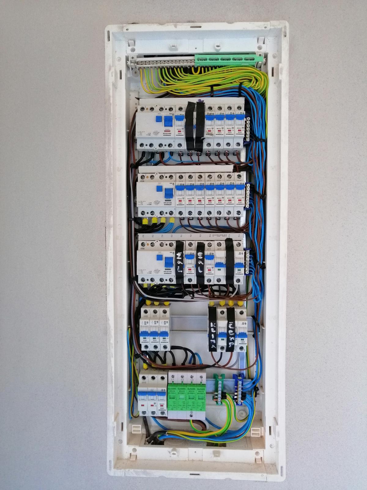

Prosím Vás, včera sa mi stala taká vec, mám v dome zavedenú elektriku, keďže je stále vo výstavbe, elektriku využívam len na rôzne stavebné náradie. Kompletáže elektriky sú už hotové. Od včera vždy keď zapnem priemyselný vysávač, alebo vŕtačky, karbobrúsku vyhodí mi ističe (nie hlavný). Elektriku takto používam asi dva mesiace a včera mi toto urobili. Nedá sa mi nič zapojiť. Elektrikára mám na dovolenke. Neviete mi aspoň zbežne poradiť čo to môže znamenať? Bojím za že budem musieť sekať do omietok a stien a meniť káble. ďakujem za pomoc

vyhadzuje ti aky "istic" ? .. teraz neviem ci pouzijem spravnu terminologiu, ale prudovy chranic, alebo prepetova ochrana ... (ak nevies isto , daj fotku), nepouzivas nejaky predlzovacku ? (volakedy sa prepajali ochranne koliky s "nulakom" a taku predlzovacku ked pouzijes tak to vyhadzuje ..

@robinofsherwood "Posielam foto, vždy mi vyhodí prvé dva rady. Robí to v celom dome keď dám čokoľvek do zásuvky."
Vždy ti vyhodí oba rady naraz alebo ako to mám chápať?
Svetlá na to nie sú zapojené?
@robinofsherwood vieš popísať čo máš pozapájané na jednotlivých ističoch?
Takto to vyzerá, že máš navzájom pomotané okruhy.
P.S.: skontroluj, či ti z tých prúdových chráničov, tie naľavo, ktoré ti vyhadzuje, idú z hora modré vodiče do tých modrých svorkovníc, čo sú napravo vedľa ističov.
@robinofsherwood Všimni si obrázok čo si poštol. Posledný istič v 2 hornom rade je napojený privod z horného prúdového chrániča / ten hnedý vodič/ . Ak nulovací vodič z tohto ističa pripojili na mostík v 2 rade .......výsledok zhadzuje oba vrchné prúďaky.
