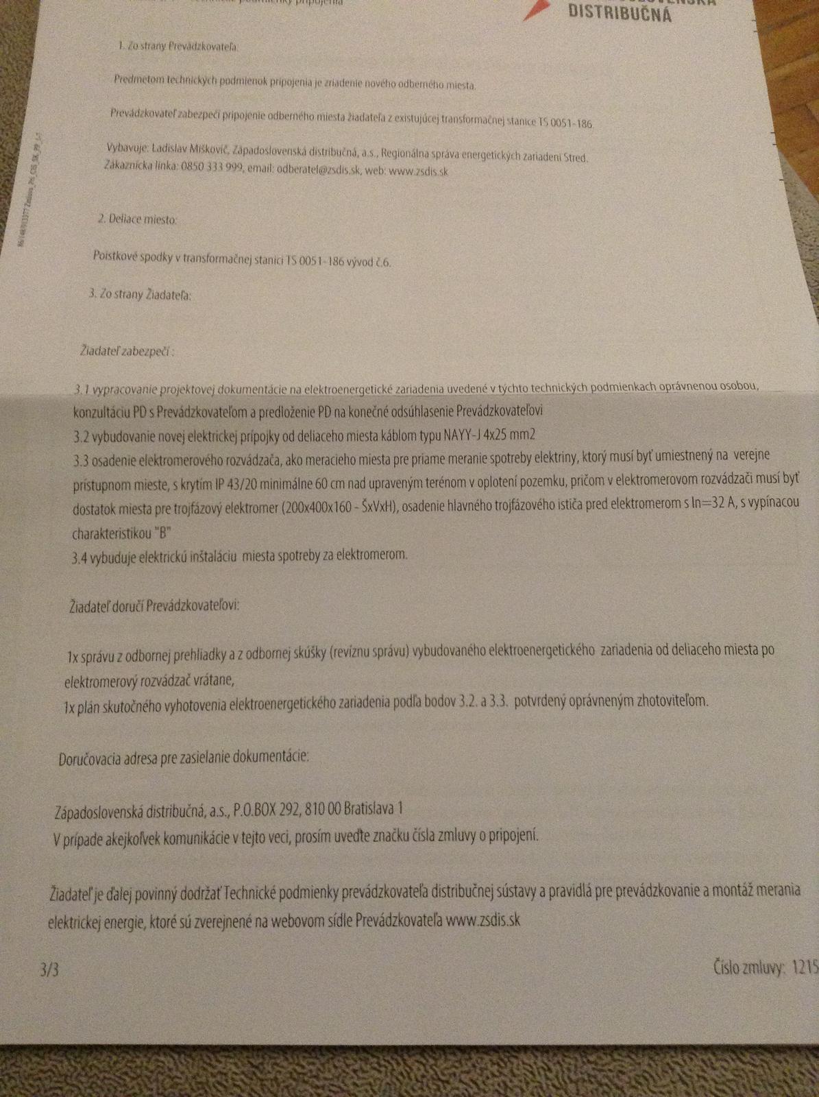

Prave som sa dozvedel, ze elektricke rozvody na mojom pozemku su spravene na 20A a ja som planoval si dat 32A hlavny istic.
V dome planujem mat vsetky elektro spotrebice a kurenie bude tepelnym cerpadlom vzduch/voda. Neplanujem ziadne sustruhy ci nejake ine zariadenia, ktore by mali potrebu vacsieho prikonu...
Staci na bezny rodinny dom 20A pripojenie/istic?
@matorado ja tomu nerozumiem vôbec. Volal som s chlapom, ktory mi vybavuje stavebko a bol akurát u elektrikarov a ti mu povedali, ze mi nemozu zapojit 32A hodiny, privod z trafa je robeny do danej oblasti iba na 20A.... co presne to znamena ja neviem....
@catscan ja ho uz mam.... ak chcem 32A, tak si musim dotiahnut nove kable... inac mi daju iba 20A.... to je ich stanovisko.... mimochodom, nieje to ich robota tam dat kable?? ak nie, co je ich robota?? myslim distribucie....

@ivantausk Teraz som si prečítal ešte ten príspevok kde je foto toho papiere. Skús sám kontaktovať elektrárne, resp. podaj žiadosť takú istú ako sa podáva pri žiadaní pripojenia len tam zaškrkneš že zmena kapacity. A skús čo ti odpovedia. A žiadaj 3x25A istič.

Tak som si precital tie technicke podmienky pripojenia... Uzasne, ako to tam napisu, ten bod 3.2.... Vybudujte si novu pripojku a my vam tam potom za 300€ dame hodiny....
@ivantausk Podľa tohto sa budeš pripájať priamo v kioskovej trafostanici. Kábel miesto hliny dáš 4x16. A máš tma napísané že 32A istič, tak neviem kde je problém.
To že si dávaš kábel od trafostanice po elektromer to je štandardne tak. Každý si to tak musí robiť.
Neviem teda odkiaľ máš tých 20A. Možno ešte mal by si mať papier od nich kde sa píše o rezervovanej kapacite. Za to by si mal platiť neviem tuším ale 260€ ale už si nepamätám presne či to bolo toľko.
