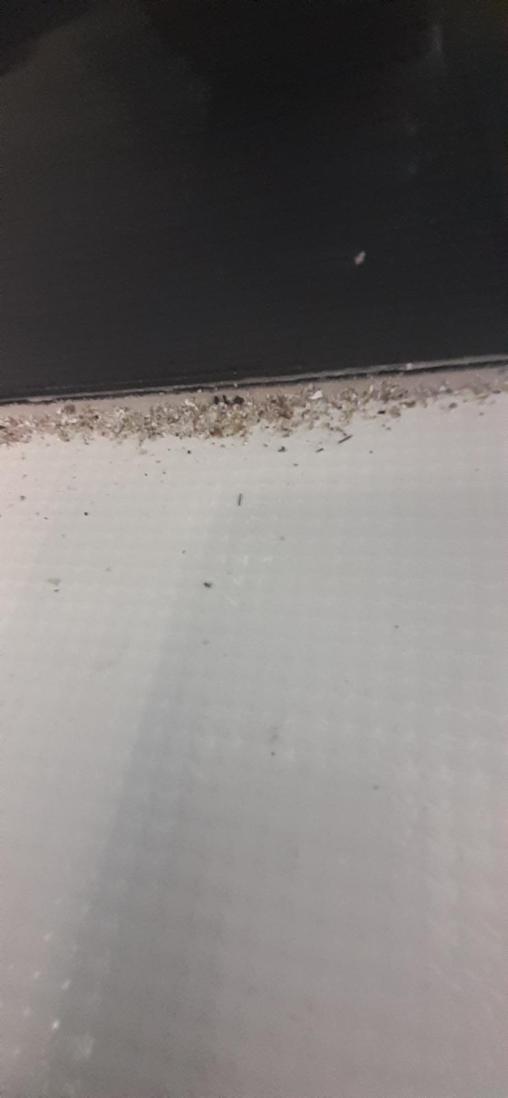

Ahojte strechaci, v kupelni medzi obkladom vane a dlazbou mame silikon a nieco, co nam ho asi poziera... sem tam som videla u mas mravca, ale ze by ich bolo nejako viac, to nie... a prosim ako sa tychto navstevnikov mozme zbavit?
@aska181 Z fotky síce nie je veľa vidieť, ale tá špina mi nepríde ako živočíšneho pôvodu. Najprv by som sa zameral na to, z čoho je urobená obmurovka a obloženie vane, ako bola robená podlaha. A zistiť, z čoho je ten prach.
Podľa mňa to bude skôr asi z toho, že tie materiály sa rozťahujú a zmršťujú vplyvom tepla a o seba šúchajú a ak tam máte porobeton, tak ten sa drolí spoza obkladu. Žiadny hmyz takto nedokáže rozdrviť nejaký stav. materiál a nežerie silikónové tesnenie.
Skús to lepšie odfotiť, nech vidno detaily.
