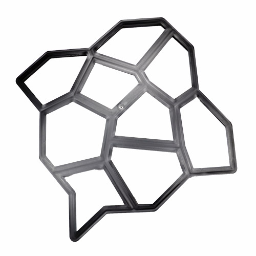

@arcticcode este je moznost spravit/kupit zeleznu formu a tu na mieste naplnit tuhym betonom a dvihnut, posunut dalej a dalej......moze byt tvaru kociek ale aj akoze lamaneho kamena Skus yt https://m.youtube.com/watch?v=FiwCWWm... Tiez dalsie videa :-)

@arcticcode dal som to ako napad, medzery mozu byt omnoho tensie ale aj vyskarovane, beton rozne zafarbeny...povrchova uprava nemusi byt hladka...

Kamarati, ešte ma napadlo, že som vlastne nikdy neriešil možnú výrobu pomocou tohto: http://www.mform.cz/images2/mform/for... NA všetkých obrázkoch, čo som videl, tak mám pocit, že priamo kydajú beton do tej formy, ktorá stoji na tráve? To akože nevyžaduje žiadnu úpravu podkladu, alebo ako?
Teda aby som to uviedol na spravnu mieru, myslem som, ze existuje len ta cikcakovita forma, tu som nechcel, no dogooglil som sa aj k pravidelnym
