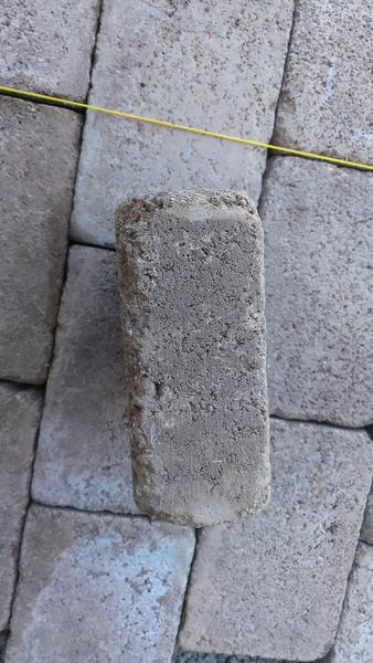

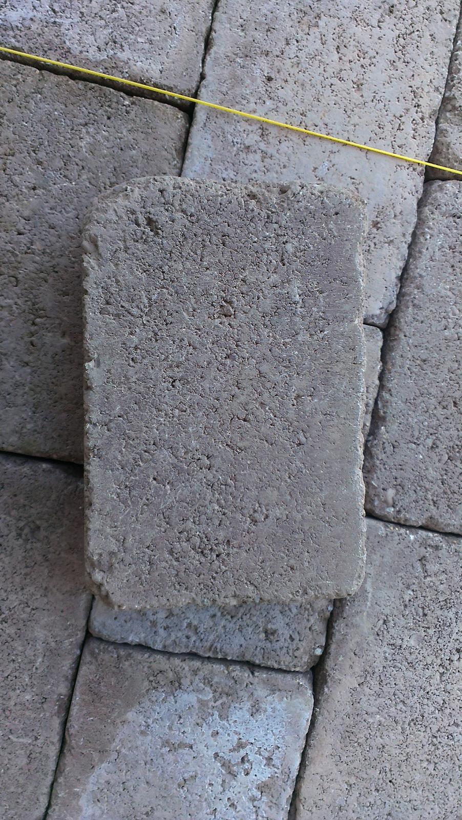

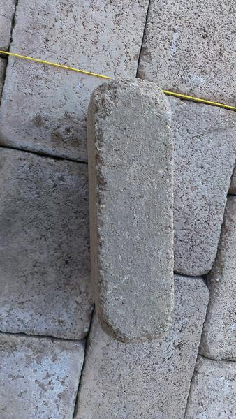

@andyfoto ja nemusim pozerat google ja ju mam na zivo a ziadne zarazky NEMA :) http://www.modrastrecha.sk/blog/majko... @atlaska to o com pises, su otlcene hrany, aby dlazba vyzeralo staro, ale boky (tie neotlcene) su rovne.
tu su z granika urobene schody http://www.premac.sk/images/graniko_d... takze je vidiet bocnu hranu.
@majkoj otlcene hrany? ved jasne sme tu viaceri pisali o tom o com ja ze su to zarazky na zamkovej dlazbe... potom sa to asi nepovazuje za zamkovu dlazbu ale za dlazdice, popripade dlazba, klasicka kde sa musi dodrziavat spara... ak mas odfot detail jednej tehly z pohladu z hora :) ... je mozne ze zmenili vyrobu
