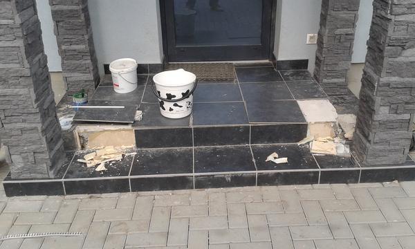

 Ahojte, tak je po zime a mam prve problemy. Koncom jesene mi davali dlazbu na terasu a pred vchod. Cez vikend som skoro odpadol ked som zistil, ze pred vchodom je dlazba na dost miestach popraskana a dokonca dlazbu viem rukou bez problemov odtrhnut. Zacal som tedazistovat co sa stalo. Majster na vyrovnanie existujuceho podkladu pouzil sadrokarton po bokoch a nivela kt. sa pouziva do exterieru. Toto je asi velmi zle riesenie nemyslite ? Neviem vobec co s tym ale asi sa to bude musiet spravit nanovo. Majster sa vyhovara ze je zla dlazba. Nie je 1cm ale je exterierova. Co si o tom myslite ? Uz s tym moc nespravim, musim to dat doporiadku. Otazka je co s tym. Mozem pobokch pouzit na vyrovnanie styrodur ? Nalepit ho na pur penu a nato nalepit kachlicky ? Na vyrovnanie nerovnosti pouzit exterierovi nivelak ? Dakujem za radi.

 SADROKARTON ??? Nakopat do prdele a nechat cele prerobit, alebo vlastne ani nie, lebo to len hovori o tom co je to za fusera. A zasadna vec, lepidlom natiera sa vzdy podklad aj dlazdica.

 tak toto by ma v zivote nenapadlo, ze niekto na vyrovnanie terasy v exterieri pouzije sadrokarton...

 akoze ja som laik v tomto ale ked som to odthol skoro som odpadol, sadrokarton von. Ten nivelak sa jednoducho odtrhol a aj keby som to lepidlo neviem ako lepil tak drzat nebude...

 hladaj dobreho majstra, tento nestoji za koment. Niekolko mm sa da vyrovnat hrebenom a lepidlom.

 Toto si fakt zasluzi len lepsieho majstra ktory ti to dokaze pekne spravit..

 @jose9 Mne pride cela ta konstrukcia pred vchodom nejaka "vykuchana" z coho to je robene (foto 2)? V provom rade treba spravit dobry podklad, potom riesit dlazbu. Ziadny styrodur, tym si len zarobis na neskorsie problemy... ten SDK na je na tej foto č.2? ak ano cele dole... nie iba to co odpadlo...
"majstra" by som nakopal...ale nie do zadku.

 to richard71 : Myslis tie stlpy ? Ten podklad sa da zarovnat s cim ? S nivelakom do exterieru ? Lebo odpadlo to prave preto, ze tam bol nivelak do interieru co je totoalna blbost. Ta konstrukcia je normalne klasicky zabetonovana pevnym betonom + kari rohoze. Ten vrchny schodik ma cca 15 cm spodny ovela viac tazko povedat. Peeco je ten styrodur na boky zly napad. Ked sa nalepy pur penou presietkuje tak to nebude drzat ?

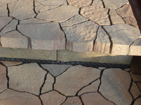

 Ak mozem malu otazocku , po precitani temy mam obavy, na chodnikoch pri dome mame dlazbu od fy Premac-polygono, dala som ju aj na terasu, co bohuzial nebol velmi dobry napad, vid obrazky. Preto planujem celu terasu prekryt dlazbou /vid obrazok schodiska/. Majster, ktory bude prace realizovat, tiez planuje boky terasy pokryt sadrokartonom, na plochu terasy naliat nivelak a potom dlazbu lepit, je to dobry postup? Nerada by som dopadla ako @jose9. Resp.ako postupovat? Dakujem za pripadne rady.
