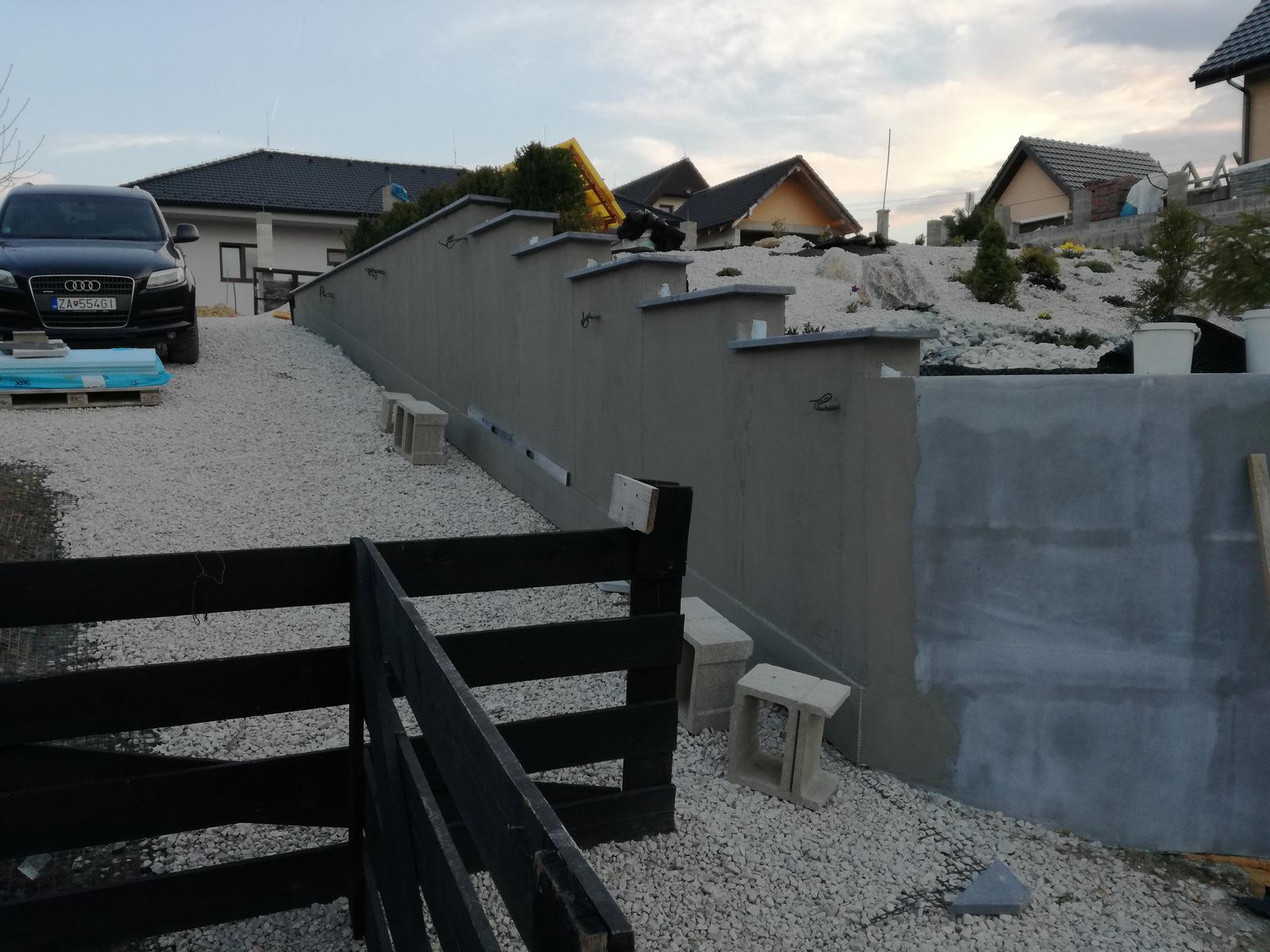

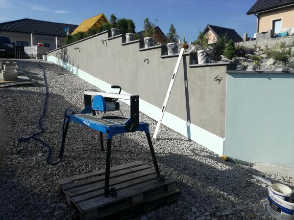

Ahojte. Vie mi niekto poradit,kde som spravil chybu,ked som na mure spravil omietku a v niektorych miestach zacina opadavat? Podklad je styrodur,sietka,lepidlo,penetrak a fasadna omietka PCI...cele to je tak spravene cca 15-20cm pod uroven zamkovej dlazby...asi sa nemala zamkova dlazba priamo dotykat steny si myslim, lebo kde je cca 1cm od steny mi to nerobi...ďakujem za rady
@palino82 Vypadá to ako keby ti lepidlo naťahovalo vlhkosť zo spodu a omietku máš určite "silikónovú".Tá neprepustí odparujúcu sa vodu a odpadá to.
Druhá možnosť nesprávna použitá penetrácia ,alebo či bola použitá .

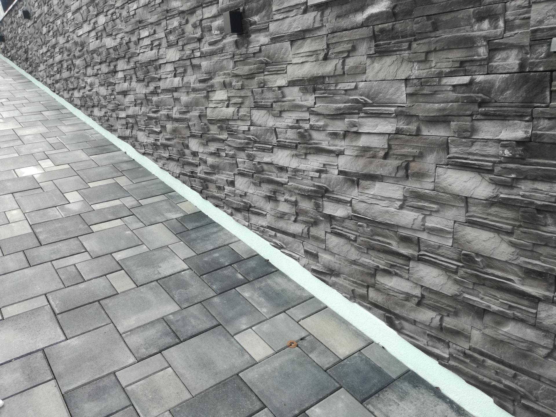

@palino82 Chyba je zjavná hneď pri pohľade. Medzi soklom a zámkovou dlažbou nie je nopová fólia. Tak by sa prebytočná vlhkosť dostala preč. takto je to uzavreté.

ten pas je akoze dizajnova vec? sak dole sa to najviac bude spinat opadavat atd.. preco si nedal kamen az dole?asi to vlhne+ sa mzoe hybat dlazba poskodozvat to ak mechanicky
@sysell veru ani nechapem na co som tam ten pas daval...asi aby mal na com ten kamen sediet,neviem...uz by som to takto nespravil...asi by bolo najlepsie to strhnut co? 🤔
@palino82 neviem nevidim to ako velky problem, v najhorsom to umeitku das znova na takom kusku to nevadi , osobne by som to podrezal nad dlazbou - proste nozikom/pilkou spravit ciaru zarovno s dlazbou aby si oddelit zem od omietky aby nesalo vodu
@sysell asi na jar skusim odobrat dlazbu, natiahnut omietku nanovo, a dat medzi dlazbu a sokel nopovu foliu aby neboli v priamom kontakte...prip.to navyse aj prerezat ako ty hovoris
