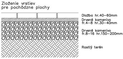

 ako vysoko mam dat obrubniky okolo stareho chodnika? dlazba ma 6 cm, vdaka https://www.youtube.com/watch?v=TqgmkY9fMiE&feature=youtu.be

 Zarovno s dlazbou, nezabudnut na 1% spad od steny.

 @stowasser ale najprv chcem dat obrubniky a neviem na aku vysku dlazba ma 6 cm

 Obrubniky zabetonuj do 1/3 vysky. Vysku dlazby potom dorovnas jemnym strkom.

 @mom3 ved to ale neviem kolko cm mam nechat na strk dlazba ma 6 cm plus 4 cm na strk?

 @santos950 vôbec Vám nevadí, že je to blbosť? To je skladba na cestu a nie chodník. Keď takto nekriticky prijímate informácie tak sa nesťažujte na cement za 16€

 @jan45 to je pochôdzna plocha a nie cesta emoticon
