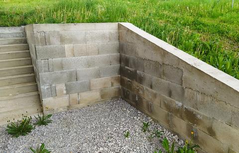

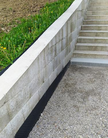

Ahojte. Z interiéru sa definitívne presúvam vonku a toto mi vŕta v hlave. Múry z DT 25 nie sú od svahu izolované (je tam len nopovka) a často sú mokré. To ma netrápi, je to von. Ale ako tie múry skultúrniť? Majstrom pri liatí venca vytlačilo debnenie miestami aj o 2 cm, nevyzerá to dobre. Čo odporúčate? Styrodur? Rošt a na to Cetris? Prímurovka? Múry budú pravdepodobne obkladané tehlovým obkladom, ale to ešte nie je isté. Cena nerozhoduje. Ďakujem.

@santos950 Koľko dávaš tej omietke, keď vlhkosť v múroch za zimu 10x zamrzne a rozmrzne? Múry sú na niektorých miestach prakticky nonstop vlhké (na foto je to zreteľne vidno). Nemyslím, že sa to omietke bude páčiť. A brúsenie... vytlačené je to dokopy na cca 15 metroch, výška vytlačeného 30 cm. V dome aj okolo sa už býva, brúsenie neprichádza do úvahy.

@milanpl ja by som to riešil tak že 1. Natrieť to tekutou hydroizolaciou 2. Nalepiť styrodur 3. Prebrusiť do roviny 4. Lepidlo+sieťka Povrchová úprava podľa vkusu /doporučujem silikónovú omietku/
@logo22 A bude tekutá hydroizolácia držať na vlhkom povrchu? Styrodur aj kotviť? Ak áno, neprejde vlhkosť/voda cez miesta kotvenia? Nebolo by v tom prípade lepšie natrieť izoláciu až na styrodur?
@milanpl ta hydroizolacia by mala držať aj na vlhkom podklade. Styrodur len lepiť (napr. Styro753, Cerezit CT84) Keď použiješ klasické kotvy tak sa ti to bude zle brusiť ☹️
@logo22 Toto by ako hydroizolacia bolo vhodne? https://www.ceresit.sk/sk/products/iz...
@milanpl hydroizol. Na styroduj je zbytocna ale to je aj na mure z DT. Styrodur samozrejme kotvit.
@profistavbari Kto sa v tom má vyznať 😄 Rád by som to spravil čo najlepšie, ale táto protichodnosť názorov mi veľmi nepomáha.
@profistavbari lenže tie kotvy mu narušila hydroizolaciu. Za ďalšie keď bude kotvit styrodur na hrbolatom podklade tak ich použije celku dosť... a zle by sa mu to potom zbrusovalo do roviny 😕
@logo22 a kto brusi styrodur? Ved ten treba lepit rovno a hydroizolacia pod styrodur je naco?
@milanpl ale nie... len vam dava moznost vyberu takze uz sa len rozhodnut a dufat ze radca mal skusenosti a pravdu.
@milanpl naskrutkovat rošt a na to niečo pohľadové. Alebo zozadu odkopat a zaizolovat a spraviť drenaz a potom spredu niečo nalepiť- kamenny obklad..., lenže to bude taká polovičná robota, kadze asi nieje izolacia zospodu. Ale chvíľu vydrží ...
@stefanby Zospodu je Glasbit, ale tým, že chýba izolácia zo strany svahu, je tento pás v tejto chvíli nič platný. Popravde, haldy zeminy už nechcem ani vidieť, odkopávanie som preto rovno škrtol zo zoznamu možností 🙂 Niečo pohľadové na rošte sa mi pozdáva. Uvažoval som aj nad fasádnymi panelmi (Fundermax), to by mohlo vyzerať zaujímavo.
