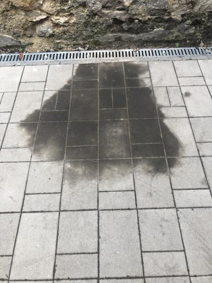

Dobrý deň prosím poraďte mi či sa zbavím olejového fľaku z dlažby.
Ešte na jeseň nám spadla fľaša olivového oleja...Teraz po čase to vyzerá ešte horšie môžem to niečím ešte očistiť... Či by to aspoň trošku zišlo??
  • @jonkaxx  to olivovy olej takto zafarbil dlazbu?? fuuuha
  • Ja by som vyskúšal horúcu vodu, potom horúcu vodu s nejakým odmasťovačom, alebo zavolal firmu, ktorá robí takéto čistenia.
  • Ďakujem skúsim ..potom pošlem foto scvýsledkom..prajem pekný deň.

  • @packo01  nie, to zafarbila spina co sa na tom mastnom nachytala. 😉
  • tvl, riadna čmuha 😃 skpsil by som asi nejaky saponát ktorý je na masne, alebo sa skpsiť opýtať niekde v stavebninách či take niečo nemajp
  • Vymeniť kocky?
  • @jonkaxx  To sa čistí acetónom. Kúpiš v predajni farby laky riedidlo C6000. Do riedidla namočíš hrubšiu handru, aby sa dobre napila a pekne postupne to čistíš. Ako keby si tepovala ručne koberec.
    Ja tak čistím fľaky od oleja, čo vykvapká z auta, ale to sú menšie fľaky, tak do priemeru 5 cm. Pôjde aj toto vyčistiť, ale chvíľu to potrvá a neviem, či neminieš na to aj 2 fľašky riedidla. Treba, aby sa dlažba dobre napila a rozpustil sa ten olej aj pod povrchom. Acetón betónu neublíži a olej výborne rozpustí aj s tou špinou.
    Len pozor, acetón je veľmi prchavý, budeš z toho trochu nafetovaná - t.j. malátna s dobrou náladou.
  • @jonkaxx  v Lidli si kup taky odmastovac v oranzovom rozprasovaci, neviem presny nazov..Ten odmasti vsetko..ale ze uplne vsetko.. Ale tiez obcas zanecha flak..Tak najprv vyskusaj niekde, kde nevidno..
  • @chrobak7  .. takto čistíme, keď niekomu náhodou kvacne pri grilovaní. Ale to sú oveľa menšie množstvá, snažíme sa to urobiť čo najskôr a tiež to nejde na šup... trvá to dosť dlho, kým sa to strati. Toto bude riadna fuška.
  • Treba googlit.. odstranovac olejov z dlažby na priemyselne použitie je viac typov.. tiež to budem riešiť pred garážou. 😉teda, kým dokúpim dlažbu😉
  • Ja by som to strekol cisticom brzd 🤔
    Este ma nenehal v stichu, sak otestuj na kusku.. pripadne kombinuj s drhnutim handrou, vid rady vyssie, mozno parny cistic na povolenie (?)
    A ked nic nepomoze, zober dalsi olej a sprav z toho vzor po celej ploche 😬
  • @jonkaxx  m2 tejto dlazby stoji kolko 12Ecok? Vymen to a nemusis nic skusat.
  • @rkorba  mohla by len pootacat kocky 🙂 alebo to nechat na pospas casu, samo to zmizne, slnko a dazd si stym poradi
  • A cistic na gril by to nezvladol? Naliat/nastriekat a drhnut, plus horuca voda a tak dookola, kym nezmizne. Kme ten cistic odstranil zadechtovane plechy a to bola teda riadna zbrnda, hnusna mazlava hmota
  • arva funguje na mineralny olej, ale ci aj na oliváč, neviem treba skusit.

  • ja by som to asi tiež skúsila tým riedidlom, prípadne sa poradiť teraz keď sa už konečne bude dať ísť aj do predajne či nemajú na to nejaký špeciálny čistič. predsa len aj keď ti z auta kvapká olej alebo niečo vonku tak už na to museli podľa mňa niečo vymyslieť. ale bude treba isto drhnúť
  • Jarova horúca voda a potom wapka
  • @chrobak7  určite vyskúšam ďakujem!
  • @rkorba  teoreticky by sme to mohli vymenít, veď dlažba nám ešte zostala..ale jednoduchšie sa mi to zdá očistiť ako vymeniť! 😉, teda ak to pojde... skusim to s tým riedidlom..uvidume...
    dnes som to vystriekala odmasťovačom... a pooblievala horúcou vodou... urobíla som to dva krát... uvidíme aký bude zajtra výsledok...

  • ja som pocul, ze fajn je na taketo flaky rozmrazovaci sprej, ze s nim flaky aj od moto oleja idu celkom z dlazieba betonu vycistit
