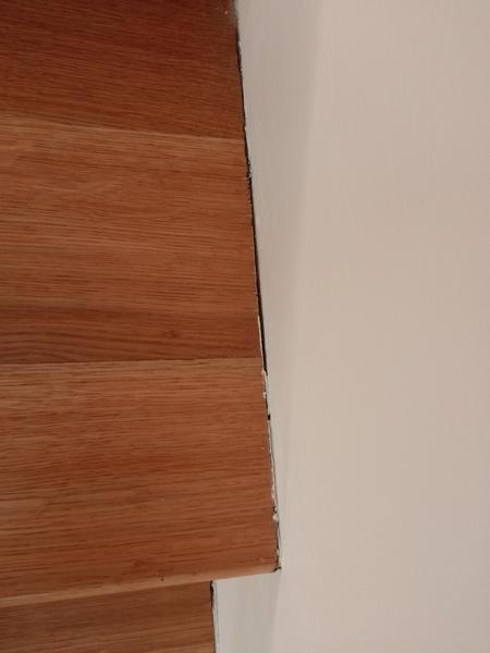

@jean2 na prvej foto bubliny v tmely 2 3 foto nedokončený schod prázdne miesto 4 foto iný odtieň Prahu a posledná foto je asi najhoršie 2 schody dolepene zle odrezané na pravo
@pirhina ja to mám tiež tak spravené, akurát, že bez tých dolepených častí. Ten tmel asi popradská vždy. Ja som ho odtiaľ vyšpáral a chystám sa urobiť na mieru soklovú lištu. Bude to síce prplačka, ale je to najlepšie riešenie. Možno sa skúste dohodnúť na nejakej kompenzácií s tou firmou, že by vám tie soklíkuly dorobili. Mohlo by to zakryť aj to nadpojenie stupňa.
@pirhina nevidím tam nejaku zásadnu chybu. Najvačšia chyba je , že otvoríš dvere a schody.-ideálne zrolovat sa dolu.........zrejme su to schody do pivnice ....že iný odtien ....ved to je drevo , nie dlaždica ....ja keby som bol stolár , reklamovali by ste mi to , tak by som prišiel , vytrhal , zobral a snažil sa to predat inému a na Vás by som sa vykašlal....,
Tie dolepene by som nechal vymenit. Skoda, ze po otvoreni dveri nie je najskor taka plosinka a az potom prvy schod, alebo ten najvyssi schod mohol byt aspon na urovni prahu.
Ale po vymene tych dolepenych by som s tym vedel zit.
@pirhina No ked ste este nezaplatili odbit vas urcite neodbiju...
V schodoch zasadny problem nevidim... jasne silikon.. tie nadpajane schody.. Nie je to pekne to je pravda, ale funkcne to je.Skor sa dohodnut na znizenej cene. Skoda ze ste nedali soklovu listu. Bez listy sa vam po par umytiach zaspini stena...

@worker_falcon Nedá mi nezareagovať. Nemyslím, že by výmena troch dosiek z celkového počtu XY mala byť pre stolára zásadný problém - naviac evidentne spracovaných buď s myšlienkou "veď to hádam nebude vadiť" (dolepovanie) alebo s absenciou premýšlania nad tým, čo vlastne robím a ako to bude vyzerať (nepotiahnutie schodnice). Netvrdím, že moja práca je dokonalá, ale toto má, z môjho pohľadu, ďaleko od prehnane puntičkárskeho zákazníka.
@worker_falcon ak si človek za niečo zaplatí tak by to malo byť, nehovorím 100% ale 90% ako vidieť na poslednej foto to dolepenie je 40%... To ako keď kúpim auto a bez kolesa, podľa vás to je v poriadku???
@ivakriss bez kolesa? však schody má všetky....a keď guma na kolese bude trochu iného odtieňa auto nekupis? To schodisko je kompletné...nič tam nechýba..
@pirhina jasne vyreklamovat! Odflaknute..ked niekto zle zamera,tak je to ich chyba a nema nadstavovat,ale vyrezat nove..
A aj farebne sa sekli pri tom poslednom..
@daralbajda skor by som to dorobenie prirovnal k tomu, že by si mal síce nove auto..ale by to koleso nadpájali z dvoch časti, lebo im nevydalo 🙂 ved je funkčne..
@sipino porovnávas neporovnateľne... U dreva mudrovat nad odtieňmi je nihilizmus. Pozri keď niekto chce, bude stále špekulovať hľadať chyby.. @pomarancu no trochu by som bol tolerantnejsi... Vám tiež všetko urobili perfektne? Tiež som si všimol schody do dverí. - Dali ste to prerobiť? Ci ste boli radi ze to mate hotové...?
