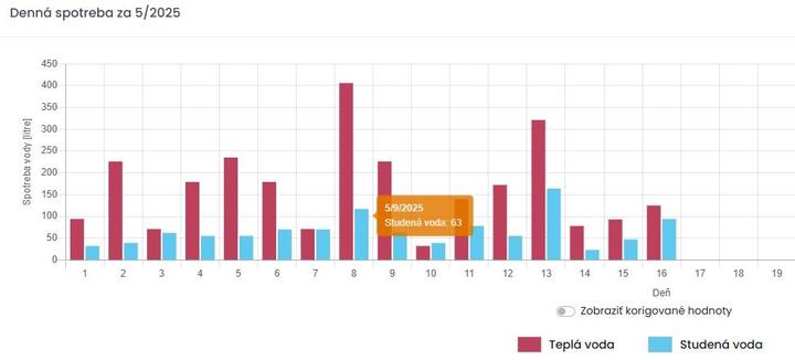

Dobryden, obraciam sa na odbornikov, lebo uz neviem ako vyriesit zahadu. Vlasnime tehlovy byt zo 40-tych rokov so stupackami v povodnom stave. Uz dlho je planovana oprava budovy vratane sieti, ale borime sa v sudnom spore s niekolnymi vlastnikmi bytov a sudom mame rekonstrukciu zablokovanu. Stupacky idu v kazdom byte inak, je to cele retro. Byt sme prenajimali hned od kupy povodnym najomcom, ktori v byte zostali (2 osoby), neskor chvilu a obcasne ako kratkodoby prenajom a teraz mame uz 2 roky noveho najomnika. Prvy rok noveho najomnika nam prisiel nedoplatok na TV 800+ Eur a zistili sme, že problem uz bol pritomny skor, ale keďže byt bol zvacsa prazdny skoro rok, nevsimli sme si to. Zroven sme zistili, ze merace vody su 5 rokov po zaruke a tak sme to eskalovali na spravcu, ktory dal celoplosne vymenit merace a nedoplatok mi prepocitali priemernym koeficientom. Pri teste meraca sa ukazalo aj ze nacitava viac, takze sme si mysleli, ze problem bol v nom. Po nalozeni novych meracov sa stav trocha zlepsil, ale stale bola minana pomerovo viac tepla ako studena voda. Za ten cas sme vymenili vsetky baterie za nove. Nas posledny pokus bol osadenie spatnej klapky. Expertne duo, ktore ju osadzalo aj pokazilo merac, takze TV par dni netocila a nasledne bol merac vymeneny za novy a vlozena nova spatna klapka. Vysledkom je, ze situacia sa opat zhorsila a toci teplu vodu striedavo oblacno, niekedy trocha viac v pomere studenej, inokedy mnohonasobok. Nemam dovod si mysliet, ze najomca nadmieru mina vodu. Musel by sa kupat v horucej a velmi intenzivne spolupracuje na najdeni problemu, foti si kazdy den vodomer. Zistili sme aj, ze nove vodomery zaznamenavaju spotrebu do systemu, takže zdielam tabulku ako to skace. Najomca byva sam a robi z domu a ma relativne konzistentne fungovanie, co vobec neodraza graf... Suhrnom: 1. povodni najomcovia 2 osoby - TV-40m3/ rok, SV-56m3/rok pocas covidu 2. kratkodoby prenajom: TV: 2m3 za 10 dni uzivania (2 osoby - turisti) - tu uz je vidno ze je velka spotreba TV 3. novy najomca: TV-76m3/rok, SV-28m3/rok 4. vymena meracov, osadenie novych baterii.... 5. spotreba stale viac TV ako SV, ale menej extremne rozdiely 6. osadenie spatej klapky a nasledne vymena meraca aj s novou spatnou klapkou 7. spotreba sa zasa zhorsila - posielam grafy v prilohe. Ozaj neviem, co mam robit. testovali sme kazdu bateriu, ci sedi cislo na meraci s odpustenym objemom. Sedi. Ideme este raz testovat, ze sa nebude pouzivat voda a ci tam nieco natoci merac, ale pro prvej vymene sa to nepotvrdilo pocas letnej dovolenky niekolko dni sa cisla na meracoch nemenili. Este pri starych meracoch sa raz sam od seba tocil merac SV, co spomenul spravca, ze moze znacit problem v celej budove. Ale SV nema problemovy objem z nasej strany, takze sa sustredime na tu TV. Este prizvukujem, ze moznost ze je problem v najomnikovi odmietame, musel by sa kupat v horucej vode. Ak tomu rozumiem spravne, spatna klapka zabranuje pretlacaniu vody naspat do meraca a kedze testy baterii nepreukazali zvyseny odber (testovalo sa 10L), niekde medzi meracom a nami asi unik nebude. Sused pod nami tiez nic nezaregistroval. Co to teda este moze byt. Moze nejaky iny vonkajsi element ovplyvnit tie rodiely? Uz ozaj nevieme, co s tym. Dakujem pekne za pripadnu pomoc.

@dedo758 Dobrý deň, vraciam sa k vášmu návrhu, kvôli iným povinnostiam bolo tento problém odsunutý... Testovali sme to podľa návodu. Niekoľko dní neprítomnosti, zavretý sventil SV a TV stav sa nezmenil. Mám zato, že teda ten problém nastváva počas užívania v byte. Je možné, že niekde tá voda uniká tak, že sa to neukáže u suseda pod nami? Resp, da sa to nejakou sondou pozrieť?

Ja si realne nemyslím, že je problem vo vodomere. To by bolo podozrive, ze treti vodomer je zly. Je problem u mna, len neviem prist na to kde. Nerealna je spotreba teplej oproti studenej. Musel by sa clovek sprchovat vo vriacej vode.

@nue Je v dome funkcna cirkulacia TV? U nas nie. Ked sa chcem sprchovat (kupat) v noci, dlho tecie len studena voda... Som laik, to mi napadlo len pri poznamke "Musel by sa clovek sprchovat vo vriacej vode" PS: Tiez robim z domu, niekedy dlho do noci, tak preto kupel kludne aj po 3. hodine...
40 kubikov rocne je v pohode na 2 osoby. 75 mi urobila najomnicka, ked sa pokazil prepinac na sprche a fungovala tak, ze sa sprchovala sprchou a pritom tiekla voda aj dole zlabom z baterie. Zameriavas sa ale na nepomer TV/SV. Tam bude problem ako sa pise v prispevku predomnou. Uz som byval vo viacerych bytoch a vsade to v noci fungovalo inak. Niekde si sa o 1 rano k teplej vode nedopracoval ani po 10 minutach odpustania. Cize ak najomnici vyuzivaju kupel/sprchu hlavne v noci alebo skoro rano, tak idu prakticky len na TV a to ti robi spotrebu. Logika nepusti. Bud nie je voda dost tepla alebo je spotreba najomnika extrem. Ostatne si lahko overis ( zavries ventil a zistis, ci nie je falosny odber, das merac za merac, odpustas presne kubik po sudoch a skontrolujes....

@cyrus12345 je tam iba jedna osoba. predtym tam byvali roky dvaja a nemali problem. Ak by bola v dome zla cirkulacia, bol by odber teda vyssi v priemer celeho domu? Lebo pozerala som aj priemer domu a je to zle oproti priemeru.

@nue Prave to, ze pri zmene najomnika vzrastla neumerne spotreba TV napoveda, ze narast suvisi so zmenenym rezimom pouzivania TV novym najomnikom. A na priemer v dome to nema vyrazny vplyv, lebo ostatni svoje navyky nezmenli - TV nepouzivaju v noci a teda zla cirkulacia sa na spotrebe celeho domu neprejavi...
