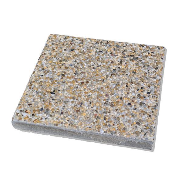

Dobrý den existuje takato oblukova dlazba s priemerom bazena 3m
Nie, toto je úplne najobyčajnejšia dlažobná kocka z vymývaného betónu, stojí tuším do 3 €. Ak chceš oblúk, treba to rezať.
Odpoveď na príspevok od jan123456789:
Dobrý den existuje takato oblukova dlazba s priem…
@jan123456789 pri priemere bazéna 3m je oblúk na jednej dlaždice taký malý, že pokojne môžeš rezať dlažbu rovnými rezmi. Mimochodom, aj tak si neviem celkom predstaviť, ako by si ukladal štvorcovú dlažbu s oblúkom na kraji do kruhu.. Aj tak by si musel rezať kraje z oboch strán, aby si vytvoril kruh bez rozširujúcich sa spár.Takže veľká flexa, veľký kotúč na beton a trochu trpezlivosti.
