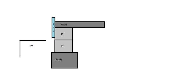

Ahojte strecháči, riešim dilemu či je potrebné zateplenie základov, konkrétne spodnej rady DTčiek... To čo je na obrázku je konkrétne môj prípad, aj to prekrytie styrodurom na spodku strany je reálne zakreslené. Takže mám zatepliť aj spodok alebo stačí ako je? A treba to odizolovať napr. nopovkou alebo stačí len zasypať kameňom? diky
@mimo235 DT by mali byť zateplené od základových pásov po koniec platne. Toto Ti je p*d platné

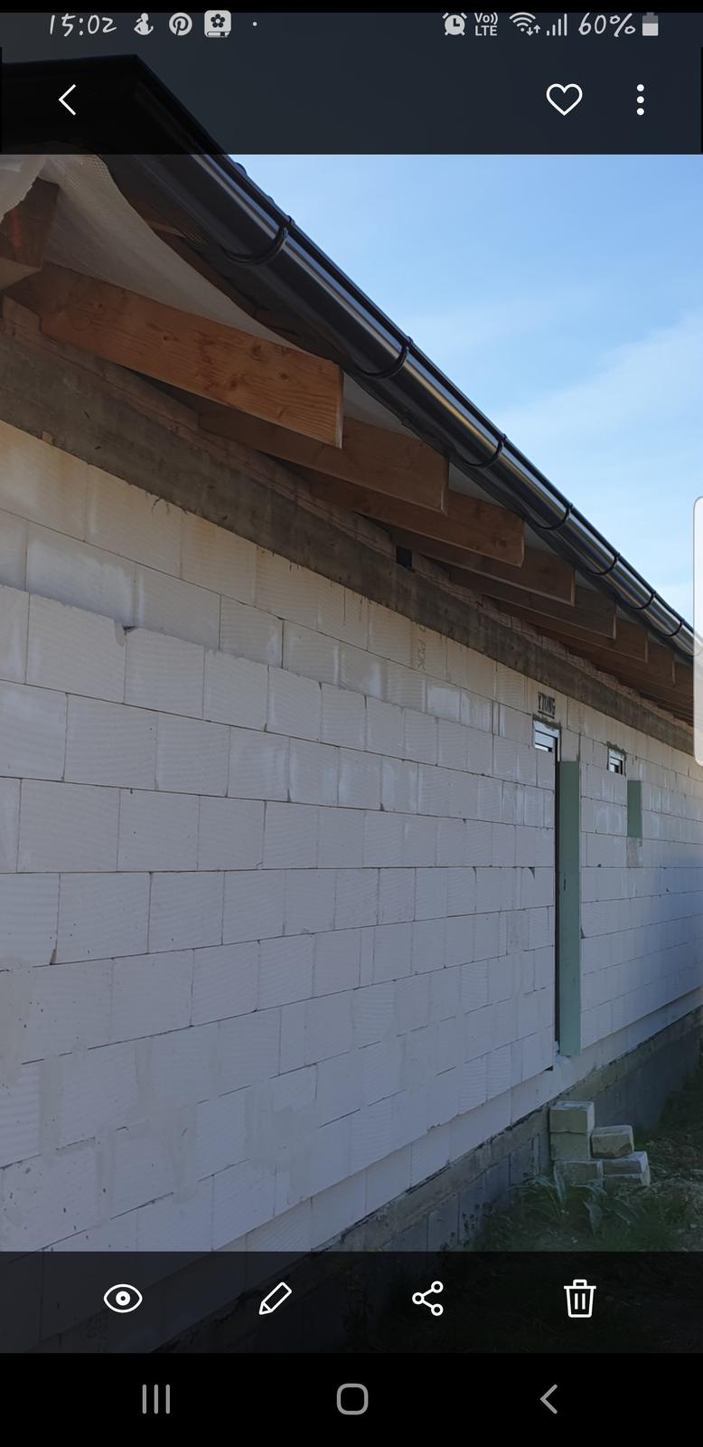

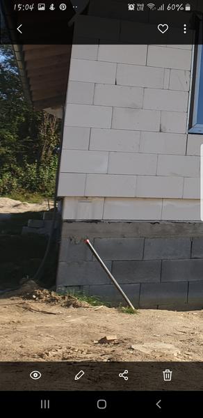

Ahojte, prečítala som si každý koment ktorý ste k danej téme napísali ale aj tak neviem co by bolo najlepšie na moju situáciu. V prílohe zasielam fotografie a prosím o radu. Máme Ytong 375mm prvá rada, potom od skoku je 450mm. Kedže nám bolo povedané že 450 sa nemusí zateplovať tak sa urobil skok ako bolo v projekte. Skok mám 75mm. Ako mám zatepletiť od skoku smerom dole a aké materily a izolácie odporúčate? Mne známy odporúčil Siku na natretie ako hydroizolácia a nato že mám dať styrodur. Máte niekto nejaké také skúsenosti ako to urobiť aby dobre bolo ? Dakujem
@timike55 ak Ti niekto poradí že sa tvárnica nemusí zatepľovať tak sa takého človeka už nepýtaj pre radu. Áno z pohľadu normy môže stačiť taká tvárnica bez zateplenia ale z pohľadu stavebnej fyziky to určite neplatí. V prvom rade každý spoj tvárnice je tepelný most, ktorý odstrániš len dodatočnou izoláciou - najlepšie z exteriéru. Po druhé ak nezateplíš tvárnicu tak rosný bod máš v murive - najhoršie možné riešenie na zimu

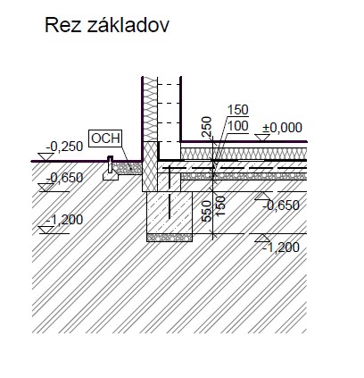

prosím vás, to zateplenie základových pásov by nemalo ísť aj nižšie, pod to DT-čko?
@erik8989 podla obrazka je prekryte cele dt.
@erik8989 ... zdravím... ... dodatočné zateplenie základových pásov je technicky náročné a zbytočné.... .... 65 cm pod terén v plnej hrúbke zateplenia je dostačujúce....
@heliator @andrejito_zemanito ďakujem.
@heliator ono to je v skutočnosti 45, lebo je tam kóta pôdy -0,25 a kóta spodnej hrany DT -0,65. Ale je to jedno, 45cm je dostatočne na sokel a plne s tebou súhlasím.
