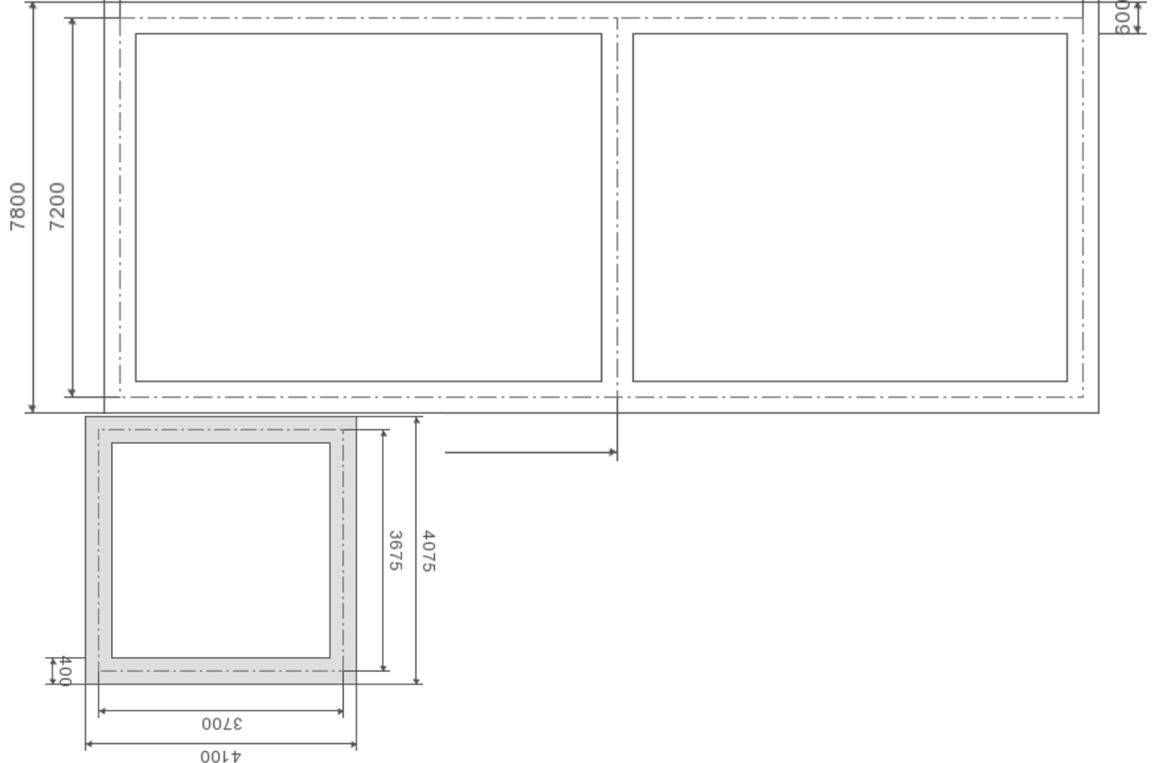

Chcel by som sa spýtať: Základy prístavku mám v projekte spojené aj keď ide prakticky stavebne o oddelené budovy. Dotýkať sa síce budú len izoláciou domu.
Pristavok bude terasa kde zo západu bude plná stena, z juhu a východu veľké okná a zo severu nič. Strecha betónová, zelená..

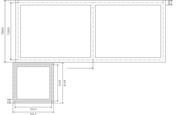

Príde mi, že je lepšie základy oddeliť ako na druhej fotke. Čo vy nato?
Ďakujem. M.
lepsie je oddelit @majgy. teraz sa terasy vacsinou tak robia, ze najprv sa spravia zaklady domu a az potom dotatocne zaklady terasy alebo teda v tvojom pripade pristavku.
