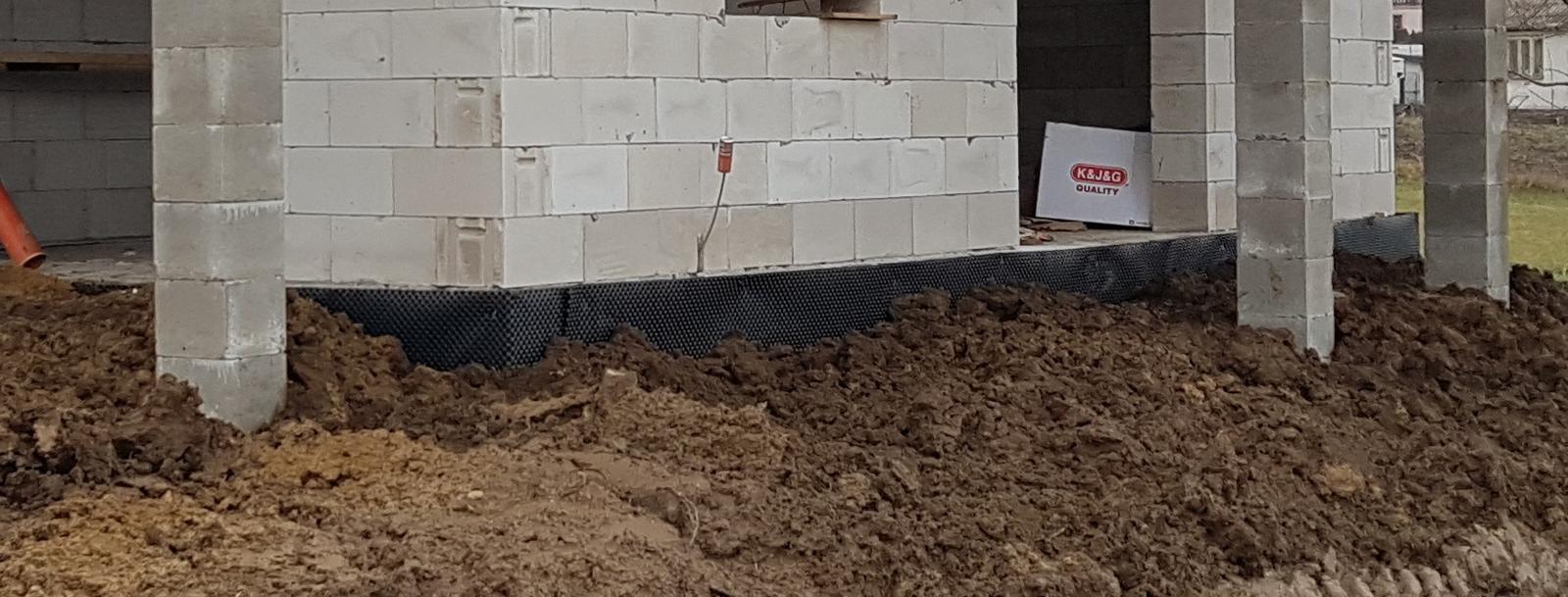

Prosim Vas ked sa dava okolo domu ta cierna umelina kvoli vode, aby nevlhla zakladova doska, dava sa to aj okolo stlpov, co mame vchod do domu? dakujem
@matkinamamina ta cierna umelina sa vola nopova folia a mylne sa domnievas, ze sa dava kvoli vlhkosti...dava sa ako ochrana pred mechanickym poskodenim tepelnej izolacie (styroduru, polystyrenu...) zeminou pripadne strkom (v mnohych pripadoch uplna zbytocnost), takze ak nemas na tych stlpoch nic ine len beton tak urcite netreba. Lepsie spravis ked ich natriete tekutou izolaciou pripadne pouzijete asfaltovu izolaciu...

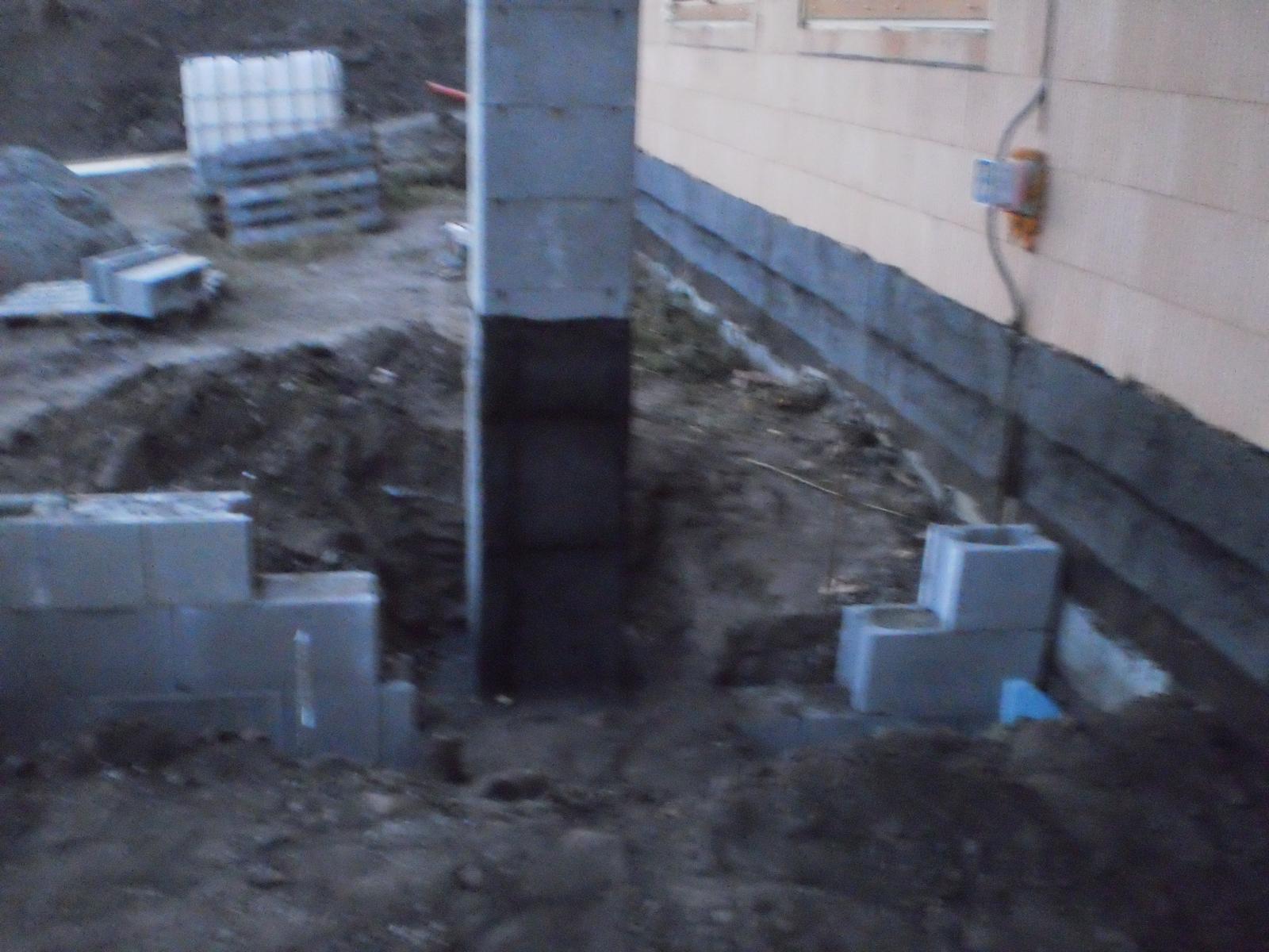

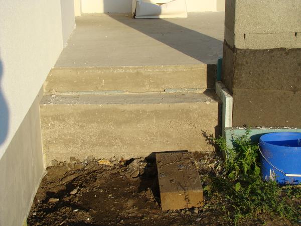

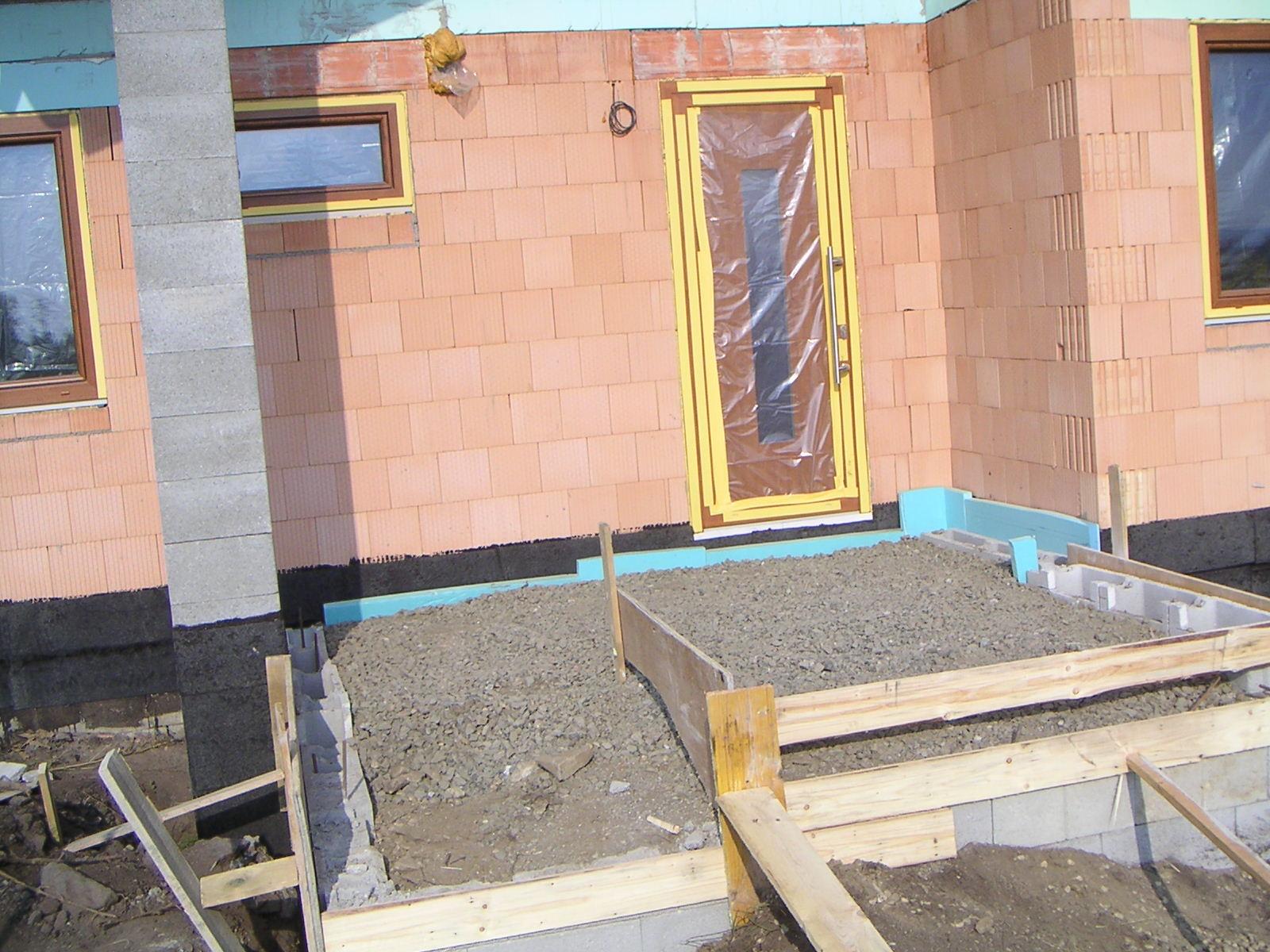

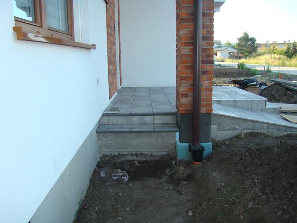

@matkinamamina Nopovú fóliu tam netreba dávať. Ale nie je od veci natrieť tie piliere tekutou hydroizoláciou v miestach, ktoré budú pod zemou alebo ešte lepšie nalepiť na to priamo IPU (to je tá čierna fólia, ktorá sa volá aj hydroizolácia). Na to sa u mňa lepil tehlový obklad. V hornej časti sa lepil priamo na DTčko. Pozri fotky, ako to mám ja.
@matkinamamina Ešte poslednú som zabudol dať. .

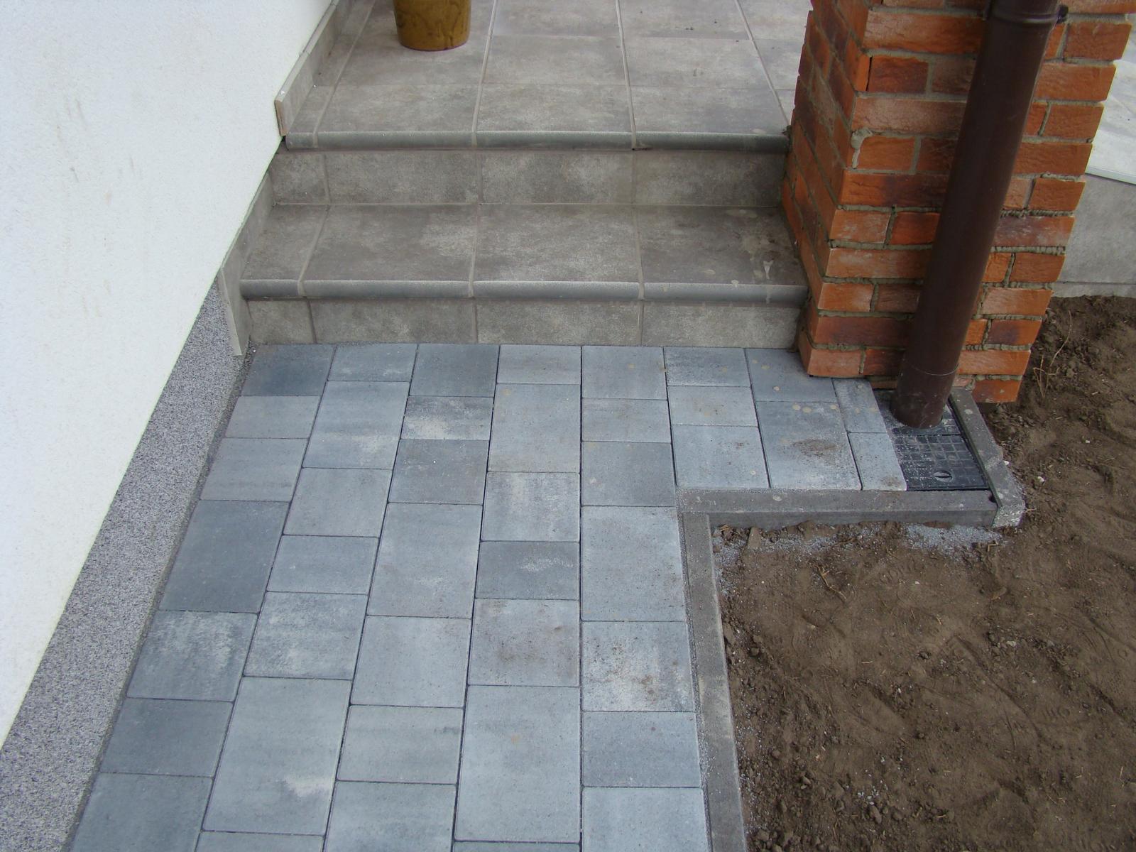

@chrobak7 ako sa vola dlazba co mas na terase a kolko ta to stalo 1m2 a okolo domu to mas zamkovu.mas to pekne a napis aj ako si to robil a ake lepidlo ale asi mrazuvzdorne.diky.
@srlinka Ono to síce nie je terasa, iba plocha pred dverami, ale dal som tam obyčajnú terasovú dlažbu a schodovky z Merkury marketu. Názov je Base Acero: https://www.merkurymarket.sk/keramick... a stojí to 22,90 €/m2. Bolo to lepené flex lepidlom. Chodník je zámková dlažba City od Premac-u: http://www.premac.sk/zamkova-dlazba/d... Je to ukladané do zvibrovaného lôžka z makadamu.
@chrobak7 Super a to stal 1m2 22,90e a ako nepraska a nesmyka sa na nej lebo rozmyslam ze na terasu by sa my aj takato siva pacila ale my mame pol nadstresenu a pol mame odokrytu tak preto pisem ze ci nepraska ked mne na ten kusok bude aj sneh padat aj prsat ale dakujem ti za radu a fotky.
@srlinka Tá dlažba je hrubá 16 mm a je pevná, nešmykľavá. Jasné, že keď je poľadovica, tak to nepomôže, ale keď je bežne mokrá, tak sa dá chodiť aj po tej šikmine. Inak tá na poslednom obrázku vľavo - to je na terase. To je veľkoformátová 120x40 cm a má hrúbku 2 cm. Tá je ukladaná na plastové terče - pozri môj fotoblog: http://www.modrastrecha.sk/blog/chrob... Ale tá bola podstatne drahšia, 105 €/m2.
