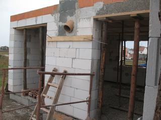

@johny18 no.... my tak mame, ze mame tam zaklad rozsireny a spevneny tiez... ale nemame neucinnu vysku tzv.. komin mame schiedel tvarnicami az od vysky asi 2m, kde sa napaja rura na krb.vlozku.... samozrejme tuto jednu tvarnicu sme museli specialne upravit vnutri, krbar tam urobil sikminu a keby nahodou nieco spadlo zhoda do komina, tak to spadne do krbu... Uz som to tu pisala.. takze sa opakujem Len teraz neviem, aky komin ty riesis.. ci ku peci, alebo ku krbu..... komin mame dvojity . jeden je na vnutorny, druhy na vonkajsi krb.. pre lepsiu predstavu prikladam foto, neviem najst foto, kde je to zvnutra.,,, Riesili sme to tak aj preto, lebo je to nosny obvodovy mur a takto sa nam to zda stabilnejsie.... ako nechat to dute, kedze okolo su len okna a drzi to celu stranu strechy...
tu vidno tu patku .. snad pomoze :) na druhe foto je na nom polozena tehla.....
