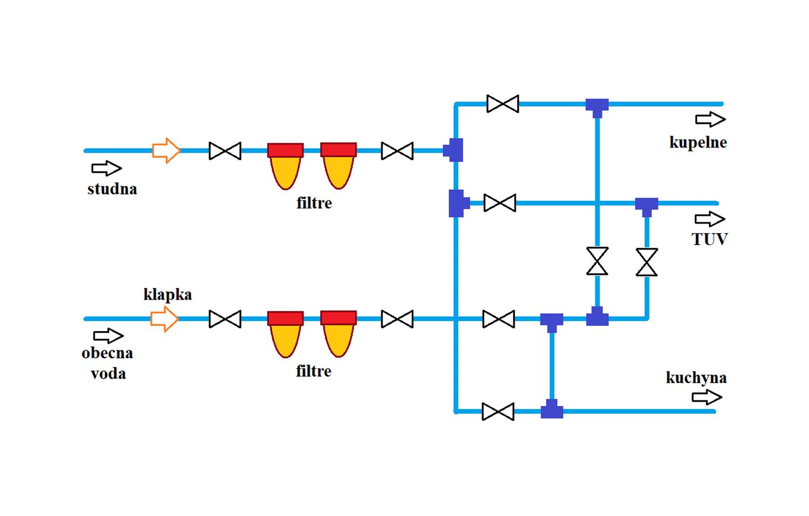

Ja som to riesil takto.mam obecnu a studnicnu vodu a 3 vystupy: 1.kupelne,wc 2.TUV 3.kuchyna Mam tam len jednu chybicku(jeden ventil je zle umiestneny- nechcelo sa mi to uz prekreslovat,ale v realy je to podla spravnosti)
Takto to je zapojene.V podstate si vsade mozem pustit vodu aku pottebujem.Oba privody idu cez spetnu klapku a cez dva filtre.
Rýchlo to zruš, aby si nemal problém. Prepojiť studňovú na rozvod v dome môžeš, ale len flexi prepojom, kedy naraz na jeden okruh vody bude pripojený len jeden zdroj vody!!!...

@marcel714 - rovno to mozes rozmontovat a prerobit na pripajanie 1ks flexi hadicou ako radi @dedo758, inak plati doleuvedene Tento sposob je explicitne zakazany, studnova voda a verejny vodovod nesmu byt prepojene. V pripade kontaminacie sa vystavujes riziku trestneho cinu vseobecneho ohrozenia z nedbanlivosti + naklady na vycistenie celeho vodneho radu radovo v tisickach eu. A stava sa to bezne.... Este doplnim, ze studnicna voda a voda z vodovodneho radu sa nesmu miesat ani v baterii (tzn. tepla/studena) voda. Takisto spatna klapka nezaruci to, ze jedno nekontaminuje druhe.
@mgx nerozumiem koly comu pripojenie flexi hadicou.dovod?a pomial dve spetne klapky na okruh su malo a niekomu to bude "prekazat" tak to zatvorim ventilom a hotovka.a vodarne mi mozu akurat tak oraskovy cykor niekam fukat.... vodovod je obecny. :-)

@marcel714 No BUDÚ Ti fúkať práškový cukor ak "zakontaminuješ" vodu, potom sa budeš ináč tváriť ;-) ...Si hazardér, ]-( nakoľko už tu spomínali prečo sa to NESMIE!!!! :-)
@technik007 ale ako mozem cez dve spetne klapky a zatvoreny gulovy ventil nieco kontaminovat?toto ked mi niekto vysvetli tak si dam povedat.a dalsia vec.ak niekto ma "samovypustaciu" zumpu,tak nekontaminuje vodu?a voda je OBECNA.vodarne s nou nemaju ani ciarku.
@marcel714 Ak máš spätné klapky a guľový ventil a je "zakomtaminovaný" URČITE ak ich otvoríš tak budeš mať vodu ku ktorej sa pripájaš na 1000% NEZÁVADNÚ:::::Budeš nemilo "PREKVAPKANÝ" ;-)
@technik007 to mi moze aj obecny vodovod kontaminovat studnicnu vodu v takom pripade.
@marcel714 ..presne tak...môže, ale to je už iná káva, ale neboj to kontrolujú dosť často,ale tá kontaminácia môže byť aj od Tvojho suseda a on "upraví" verejný vodovod a budeš ho mať aj Ty "upravený" ...a samozrejmee aj opačne... ;-)
@technik007 ved toto.a ked mi taka riadna kontaminacia z obecneho vodovodu zagebri cely system tak co s tym potom.ja si na svoju vodu dam sakra bacha a som si na milion % isty ze je ok.a mam na to aj oficialny papier.takze ak sa nikde inde nestane chyba tak ja kontaminovat nemam ako.a ako som spominal.Obecnu vodu (z obecneho vodovodu a nie od vodarni,lebo u nas ma obec svoju studnu aj vodovod) planujem mat len ako zalohu.
@marcel714 - ako mozes zakontaminovat? Jednoducho, majme priklad klasickeho prikladu kontaminacie: v tvojej studnicnej vode mas bakterie e-coli, priblizne rovnake tlaky v studnicnej vode a obecnej vode. V tomto pripade nie je spatna klapka uplne uzavreta (urob si kludne pokus s bakteriofagmi) a bakterie e-coli ti mozu preniknut aj proti toku vody. Oddelenie gulovym ventilom je tiez pre srandu, staci ze raz mas kontaminovanu jednu stranu a pri jeho otvoreni by si musel dezinfikovat vsetko-co jasne ze robit nebudes. Skratka, ak chces mat doma 2 rozne rozvody vody (co chapem) tak bud flexi prepojenie (a prehadzovat zdroj, co ta ak tvrdis ze budes robit raz za uhorsky rok) nezabije, alebo mat 2 rozdelovace a pripojenie vody podla typu spotrebica. Jedna voda sa s druhou miesat nesmie, a to ani v baterii. System ako mas ty je NEZAKONNY a este raz, staci ze niekto napise na policiu podnet na spachanie trestneho cinu verejneho ohrozenia v stadiu pokusu, nahra tvoju fotku, fotku domu, admin doda IP adresu a mas navstevu a vydaje v rade 10000e (preplachnut obecny vodovod ti urcite daju, zrataj si kolko je to vody). Takze este raz, rychlo odmontuj, kym sa niekto uvedomely nenajde. Ja byt z Velkeho Grobu ako ty, rovno na teba podam podnet, podobnych hazarderov s mestskou/obecnou vodou neznasam. Kludne setri, ale tak ze neriskujes zdravie ostatnych.

predpis umožňuje prepojenie cez volnú hladinu. znamená to, že voda z verejného vodovodu natečie do nádržky s volnou hladinou a prúd vody je prerušený. Čerpadlo natlačí systém.
@jan45 No konečne riešenie.. Veľmi zaujímavá diskusia. Myslíte si že je to možné zmontovať v nejakých menších rozmeroch? Budem čakať na prvé pokusy o realizáciu. :-)
@bohanic normálny splachovač pripojiť na nátok do malého darlingu cez redukcie a guľový kohút. .
ano, @jan45 ma pravdu, system s volnou hladinou je samozrejme OK, pretoze k styku voda/voda nedochadza.
