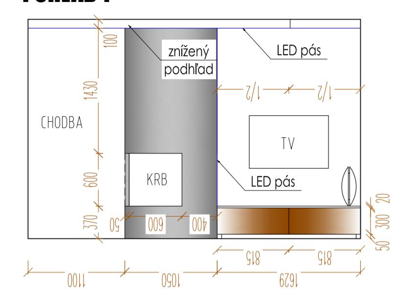

Ahojte, dostala som návrh ako by mal vyzerať náš krb. vedeli by ste mi niekto poslať orientačné ceny aj s prácou. ide o dom v Bernolákove. Pre viac info pošlem potom do správy
Ďakujem

@chrobak7 ahoj dakujem za info.
ja s tým rátam že to nie je lacná investícia. komín máme už hotový. takže mi skôr ide o to kto to spraví :) a preto som poslala ako to má vyzerať a či je tu nejaký šikovný krbár, ktorý mi spraví cenovú ponuku. pre bližšie detaily si to potom dohodnem s ním :)
