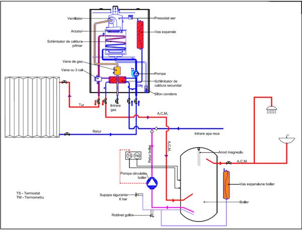

NA 90 percent kotly so stavanim zásobníkom funguju takto ako je to na obrazku. Kde je vrstveny zasobnik a dobijacie cerpadlo pre TUV a prietokovy vymenik TUV. Pri odbere TUV ide zo zasobnika tepla voda, studena voda prichadza na ohrev do prietokoveho vymenika a tam sa ohrieva ( kotol zisti prietok vody a startuje a zacne ohievat ) tato ohriata voda ide do vrstveneho zasobnika a odtial dalej na odberne miesto. Po ukonceny odberu TUV kotol skontroluje teplotu vo vrstvenom zasobniku ak je nizsia zapne cirkulacne cerpadlo a dohreje zasobnik na pozadovanu teplotu. ak medzi casom ochladne tak spusti znovu cerpadlo TUV a cez prietokovy vymenik znova dohreje. Podstate je to pritokovy ohrev TUV. vyhoda, mozno len to ze kym kotol zacne pripravovat TUV, uz beriete zo vrstveneho zasobnika teplu vodu. Start kotla pri TUV cez prietok trva cca 30 sekund - zasnime prietok, spusti ventilator a zapali horak a zacne robit teplu vodu. Ak kotol a zasobnik tak potom aspon 100l a nepriamim ohrevom ( klasicky s hadom ) .
